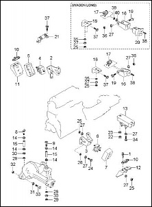

    Prezados Amigos,
    Bem, aqui pelo Rio o IPVA + DPVAT + Taxas de uma Sportage 2001 Diesel:
    2008 - R$ 1.430,14
    2009 - R$ 1.341,87
    2010 - R$ 1.239,97
    2011 - R$ 1.200,12
    2012 - Não deu para fazer a vista com desconto.... estou pagando 3 x R$ 462, 47 . . . .

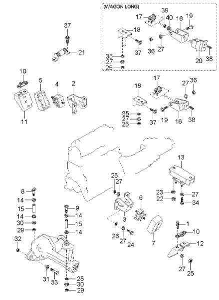

    Aproveitando e abusando do conhecimento dos Amigos, estou procurando os dois coxins/calços da caixa de câmbio da Sportage Diesel 2001. Na conce$$$ionária KIA informam que só importando da Coreia. . . 2 a 3 meses. . .
    São as peças 17 (Código 0K01139820C) e 13 (código 0K01639350C) do desenho em anexo.
    Será que alguem teria alguma "dica" Kia sportage-sportage.jpg?
    Um abraço,
    Claudio

    Prezado Haroldo Carlos,
    Muito obrigado pela sua ajuda, mas acho que resolvi de outra forma . . . . hoje a tarde passei em um mecanico que me recomendaram e ele desmontou as duas peças . . . uma estava perfeita, mas a outra - codigo 17 no desenho e gravada na mesma K01139820 - realmente estava "detonada". . . . ele utilizou uma bucha "genérica" de suspensão para o reparo. . . vamos ver como fica . . . . aproveitando, me recomendaram os seguintes sites para importação direta - parece que peças pequenas, leves e com valor menor do que US$ 50 chegam sem problemas . . . Kia Parts - Authentic OEM Kia Parts Direct | Kia Parts Overstock e Auto Part Item View : 0K01139820C RUBBER-ROLL STOP for HYUNDAI/KIA SPORTAGE. Neste último, a bucha/coxim que procuro custa US$ 14,2 e demora umas 5 semanas para chegar . . . algum dos Amigos já experimentou alguns destes sites ?
