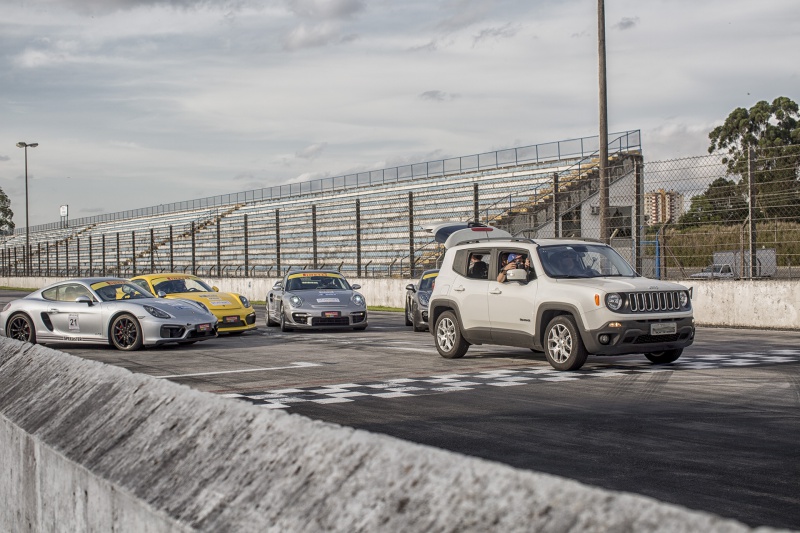

Foto de uma "trilha" diferente:
Anexo 517417
