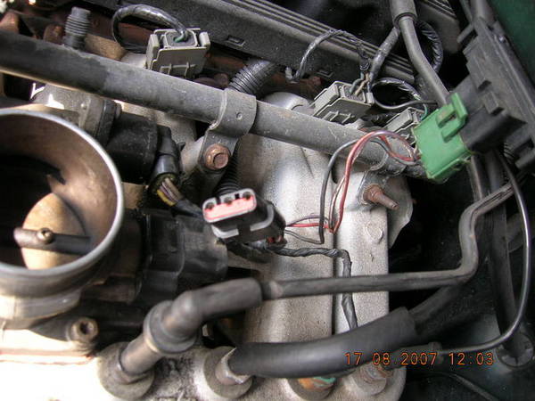

    Marcelo Carvalhal
    Seu NILTON......
    olha ai com e a tomada do meu TPS.....
    http://www.4x4brasil.com.br/forum/ga...m/DSCN4920.jpg
