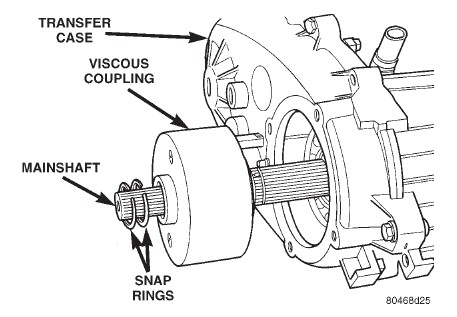

    Pra acabar com as dúvidas sobre o sistema de funcionamento de tração nas ZJs eu fiz uma pesquisinha básica....hehehe....
    Depois que o MC postou seu comentários e os links achei que ainda não estava bem concluído o assunto, até pq nos links que ele postou davam um enfoque muito maior ao modelos de Grands mais novas (WKs) e não as ZJs efetivamente.
    Bom, negócio é o seguinte, ZJs saíram com várias configurações, 3 diferentes câmbios automáticos, e duas T-cases......uma delas igual a da XJ (NV242) e por incrível que pareça, saíram na versão mecânica (5 marchas) e somente nesse caso com a T-case NV231.
    No Brasil quase todas as ZJs saíram com CAs 42RE (Laredos) e 44RE (V8) porém acredito que quase todas com a mesma T-Case a NV249 que não possue a opção Part Time.
    Nessas duas configurações a tração 4x4 é full-time. Em uso normal a tração é (quase que 100%) aplicada somente as rodas traseiras, quando umas das rodas traseiras sofre escorregamento ou patina, um sistema com acoplamento viscoso transmite a força que era aplicada ao eixo traseiro para a dianteira. Detalhe na foto desde acoplamento viscoso que vai na própria saída da T-case.
    Minhas observações: Esse sistema é excelente para o uso em chuva ou estradas de pavimentação irregular, mas não tão eficiente para uso em trilhas como sistema da XJ que tem a opção Part Time. Como a ZJ não possui diferencial blocante central, em uma situação de trilha seria fácil perder tração por completo no chamado “X”......alguns ainda poderão dizer que o diferencial traseiro é blocante, sim isso é correto, mas não é 100% blocado. Uma ZJ até poderia ser preparada para condições mais exigentes, mas uma adaptação de blocantes 100% seria necessário.
    Acho que agora esse é o fim do mistério de vez...
    Abs.
    Miniaturas de Anexos Miniaturas de Anexos GRAND CHEROKEE LIMITED/LAREDO ( ZJ )-acoplamento-viscoso-zj.jpg

    Entao o Mister KEKO tinha razao, 100 % desligado o eixo dianteiro !!!!
    Muito bem explicado LEO CSI / XJ and ZJ now
    Ate vou falar pra esse amigo que comprou a ZJ e ele nao vai acreditar.

    As ZJ que vieram pro BRAZIL..so tem uma configuracao...para de ler e levar tudo ao pe da letra...no uso e diferente
    O LSD no D44 das ZJ 96 A 98 AMERICA e de 70% so pra infomacao...
    O V.C do T.C. das ZJ n'ao vai a 100% traseiro...e so sair da inercia com uma ZJ virando com uma volta e meia que vc vai sentir tracao na dianteira....
    Agora..passe mal...meu carro tem NP231 e e uma ZJ 93....
    Nas ZJ "FOR EXPORT" as configuracoes sao standart ... L6 OU V8 + 44RE / NV II / D44 LSD
    Veja, mas eu disse lá que o dif. traseiro da ZJ é blocante, vc completou a info com os 70%....aliás, na maioria dos SUV hoje é com essa porcaria de bloqueio....porcaria, pq eu duvido que hoje nossos carros (inclusive as XJ que possuem o mesmo tipo de bloqueio) está com eles atuando perfeitamente....

    Guto, esse sistema não é 100% perfeito e existe a inércia como o MC falou....eu não diria 100% desligado, mas em determinadas situações como velocidade constante e pista plana, poderá estar bem próximo disso.
