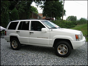

    Eae Pessoal,
    Sou o mais novo FELIZ proprietário de uma ZJ LTD 98..... completa de Tudo.. Branca, com 95 mil km originais..... abs, air bag duplo, etc....
    ABSOLUTAMENTE nova!
    Quero agradecer a todos vocês que encheram o forum de informações valiosas e fundamentais, para minha decisão de comprar um Jeep.
    O carro é fantástico, a família toda aprovou e ainda tem os vizinhos que ficam babando de longe..hehehehe!
    O nome da viatura é "conforto".
    É isso aí, espero continuar contando com a ajuda de vocês.
    Coloquei uma fotin só pra saciar o desejo da galera.
    Abraços a todos
    Guilherme M
    __________
    ZJ limited 98 branca, carioca e tirando onda no calçadão da praia.
    Jeep Live.
    Miniaturas de Anexos Miniaturas de Anexos GRAND CHEROKEE LIMITED/LAREDO ( ZJ )-8651_3.jpg

    Tirando onda no calçadão ??? vc comprou uma Cheroka ou um quebra mar ?? cuidado com a ressaca !!!..
    Parabéns pela viatura ta muito bonita.........pelo menos o lado do passageiro........
    acho q vi uma gotinha de óleo no chão.......será impressão...

    GUILHERME,
    PARABENS...ÓTIMA ESCOLHA E BOA SORTE COM A VTR...CUIDADO SÓ PARA NÃO PASSAR POR CIMA DA GALERA ACHANDO QUE TA DE CAVERÃO...MAS QUE TEM HORA QUE DA VONTADE , AH ISSO TEM .RSRS
