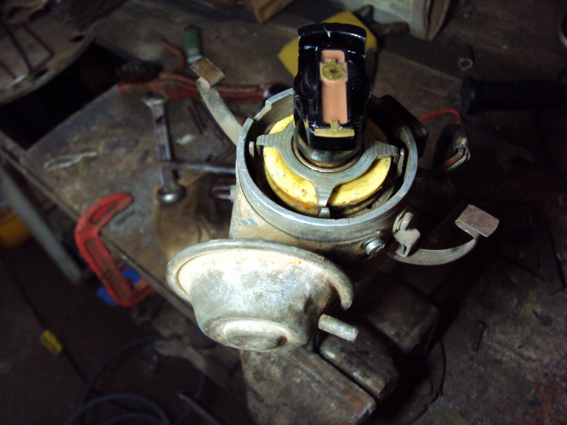

    Edison acho que estamos falando línguas diferentes, o alinhamento que me refiro é o do rotor com a a perna da aranha móvel. Se voce fala é desse alinhamento, veja na foto abaixo que elas estão equidistantes e que girando o motor elas se alinharão.
    nessa foto que vc esta mostrando é veridico o desalinhamento da aranha com a chaveta!

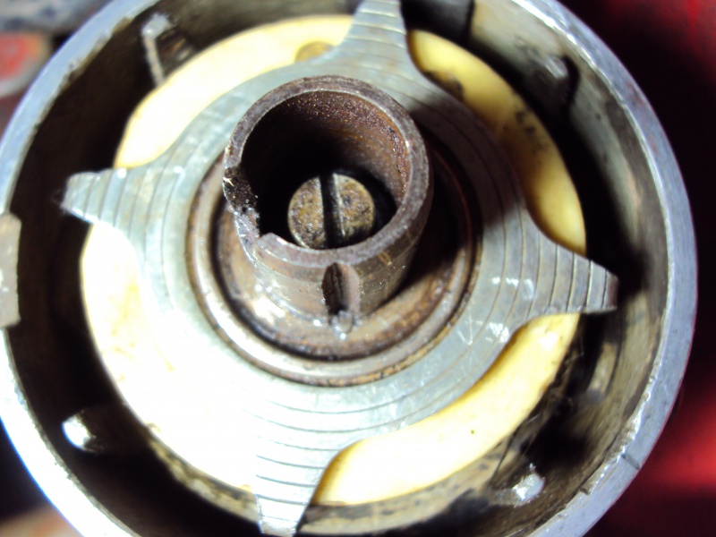

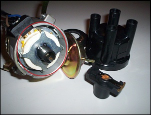

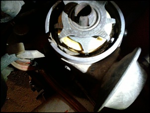

    Vou chorar!!! A chaveta nao saiu do lugar, o que pode está acontecendo é que essa aranha ou o eixo seja de outro distribuidor. (?) Companheiros, aqui uma foto onde coloquei uma aranha sobre a outra atentando para o alinhamento dos sulcos. Vejam se eu usar a aranha de cima a ponta do rotor ficaria alinhada com a perna da aranha. Obs. a foto de um novo que está igual a meu.

    O importante nao é esse sulco está alinhado com a "perna da aranha" mas sim se o rasgo largo do eixo fica apontado pra ela. (????) Apesar de nao achar que esteja interferindo no funcionamento e nem no consumo, vou desmontá-lo e colocar essa outra aranha que ficará alinhado. (se eu consegui tirar essa aranha)

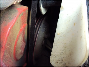

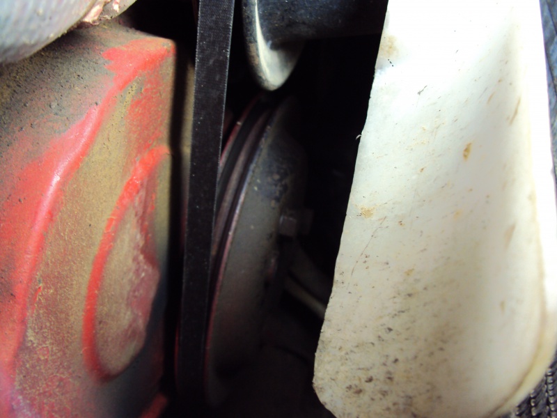

    Meu caro Edison vou esta certo, porém, todavia, a chaveta realmente nao sai do lugar, ou seja nao é ali que o movimento acontece e sim, veja foto acima, onde há essa diferença de cor dos materiais. Retirei o distribuidor e alinhei na pancada, recoloquei e nao pegou, entao fui girando pra + e pra - até que pegou. Agora vejam como ficou, se eu alinhar o rotor a marca da carcaça a marca da polia fica a uns 90º, embaixo da polia do ventilador. ?????

    Acreditando que ele foi fabricado como o da 3ª foto do post #1563 que é igual a 1ª foto do post#1565......Mas que eu alinhei alinhei. Outra observação em relação a 4ª foto do post anterior é que acabou o giro anti horário do distribuidor, pois a capsula de vácuo pega na carcaça do motor, porém foi nesse ponto que o motor veio a funcionar, mas seem chance de ir além para ver um melhor funcionamento(????)
