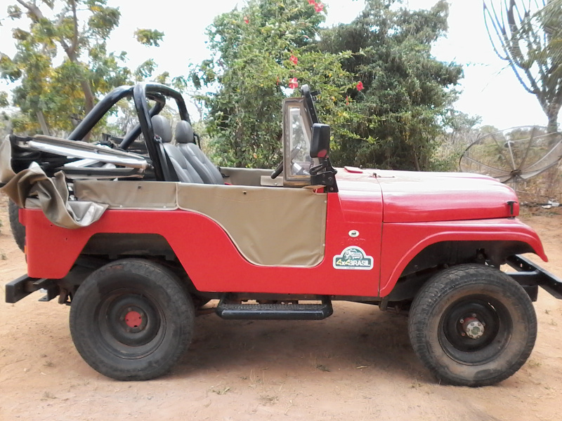

    Tenho um tópico no frota4x4, mas tenho muitas dúvidas e adaptações, e acho que aqui o espaço é mais adequado para expô-las. Lá é mais exibição e aqui troca de conhecimento. Então dentro do possível deixarei minhas dúvidas, minhas dicas,(olha! Já sei dá dicas) e minhas impressões.
    Minha viatura é um CJ5 ano 1965,o adquirir em agosto 2011, todo original, muito bem conservado, o chassi e a lata então. Resolvi desmontá-lo e dá uma identidade própria, mas, deixando-o ainda com cara original:
    Motor: Opala Gm151 (moderno/retentor/eletronico)
    Caixa de redução: Original
    Caixa de marcha: Chevete 5m
    Flange: Desenhada por mim e executada por um amigo. (caldereiro)
    Eixo: Desenhado por mim
    Carroceria: Assoalho em chapa 16 e travessas em metalon 30x50 na 18.
    Chassi: (na lata) Washprimer + Primer+ tinta laca preta com brilho
    Rolamentos: Todos trocados (tinkem)
    Retentores: Acho que todos(sabó)
    Direção: DH santana

    Projeto Trupy Zupy - CJ 5 1965-dsc03812.jpgProjeto Trupy Zupy - CJ 5 1965-dsc03814.jpgProjeto Trupy Zupy - CJ 5 1965-dsc03879.jpgProjeto Trupy Zupy - CJ 5 1965-dsc03870.jpgProjeto Trupy Zupy - CJ 5 1965-dsc03868.jpgProjeto Trupy Zupy - CJ 5 1965-dsc03859.jpgProjeto Trupy Zupy - CJ 5 1965-dsc03871.jpgProjeto Trupy Zupy - CJ 5 1965-dsc03861.jpgProjeto Trupy Zupy - CJ 5 1965-dsc03849.jpgProjeto Trupy Zupy - CJ 5 1965-dsc03844.jpgProjeto Trupy Zupy - CJ 5 1965-camadas-de-tinta-2011-10-30.jpgProjeto Trupy Zupy - CJ 5 1965-2011-11-05-17.08.54.jpgProjeto Trupy Zupy - CJ 5 1965-eixo2.jpgProjeto Trupy Zupy - CJ 5 1965-dsc03410.jpgAs duas primeiras fotos: Peguei a capa de um rolamento de opala (da moringa) e mandei o torneiro fazê-la de luva para o rolamento da moringa cx chevete, se presta ainda nao sei, só sei que caiu como uma luva no eixo....é claro. Ah! Postei o desenho errado, esse nao é meu.

    Vavá me explica como vc. tirou as medidas para posicionar seu motor e fazer o suporte. Alinhamento, distância se posicionou com o câmbio ou sem o câmbio...Toh perdido neste item

    Não sou o Vava, mas faça com o cambio/redução acoplados.
