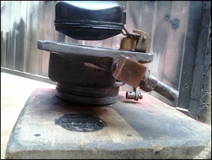

    fotos fotos fotos.
    A minha bóia tem regulagem sem precisar amassar. Vejam fotos. Vejam a altura que deixei e vejam as marcas onde estava antes, quase arrastando no fundo do poço (cuba). Se alguém poder ajudar quanto ao volume para nao ter que desmontar "n" vezes.

    Citação Postado originalmente por vavarusso Ver Post
    Vava quer um conselho arrume um carburador emprestado e coloque no seu jeep e de uma volta se o problema parar ai vc torna a mexer no seu carburador, as vezes vc esta procurando no lugar errado, esses cabos seu vc mesmo ja relatou que te deu choque, ta errado ta tendo fuga ai, deu choque até com o alicate tem coisa errada apesar de muita gente meter o pau no DFV 228 ele funciona muito bem ao proposito que lhe compete e claro que tem carburadores com mais recursos que ele, mas ele num e de todo mal tando bem regulado funciona muito bem, a minha sugestão esta dada ai se confirmar que o problema é o carburador ai vamos conferir giclagem, tubo misturador, sede da agulha que tb influencia no nivel da boia pq vc diz que o profissional trocou tudo mas ele colocou as peças novas correspondente ao carburador eu mesmo mandei o meu em 2 que so fizeram merda, depois eu mesmo li muito e pesquisei e acabei arrumando ele sozinho abraços

    Citação Postado originalmente por ZEQUINHA8100 Ver Post
    Zequinha já pensei nisso, mas nao encontrei. Amanhã vou diminuir o volume da cuba, baixar a bóia. Um dia chagamos lá. Eu nao esquento a cabeça nao. Os cabos eu os diminuir e vou ver se tenho coragem de retirar com a mão. Obrigado.
