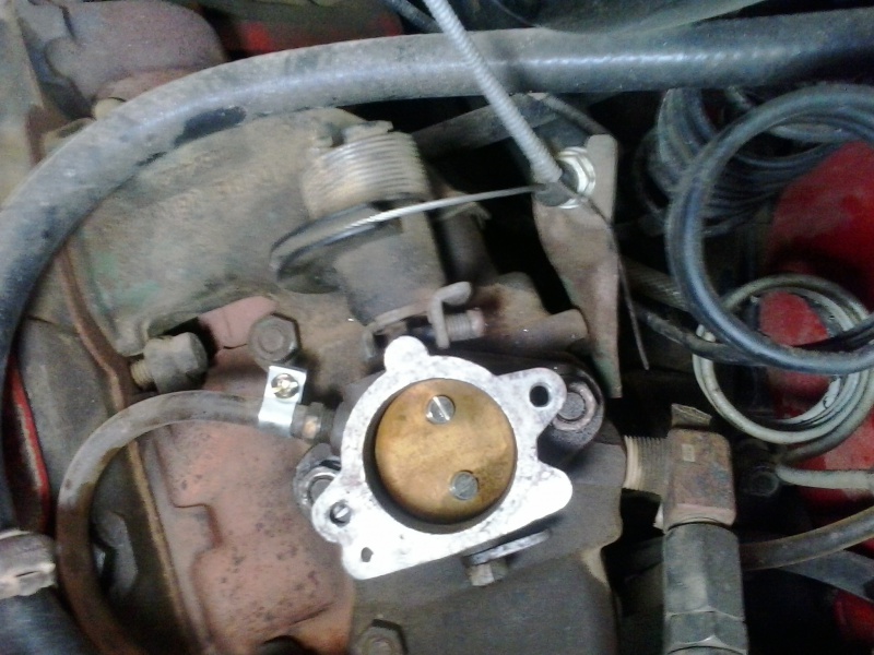

    Agora peguei ar! Estou com raiva! Testei a cuba com 41ml, com 36ml, com 25ml e tudo deu excesso, até aí tudo bem. Mas agora a marcha lenta nao dá nem a pau e o parufuso da lenta nao faz nenhum efeito, será que esse pé de ferro é dele.
