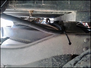

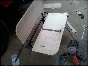

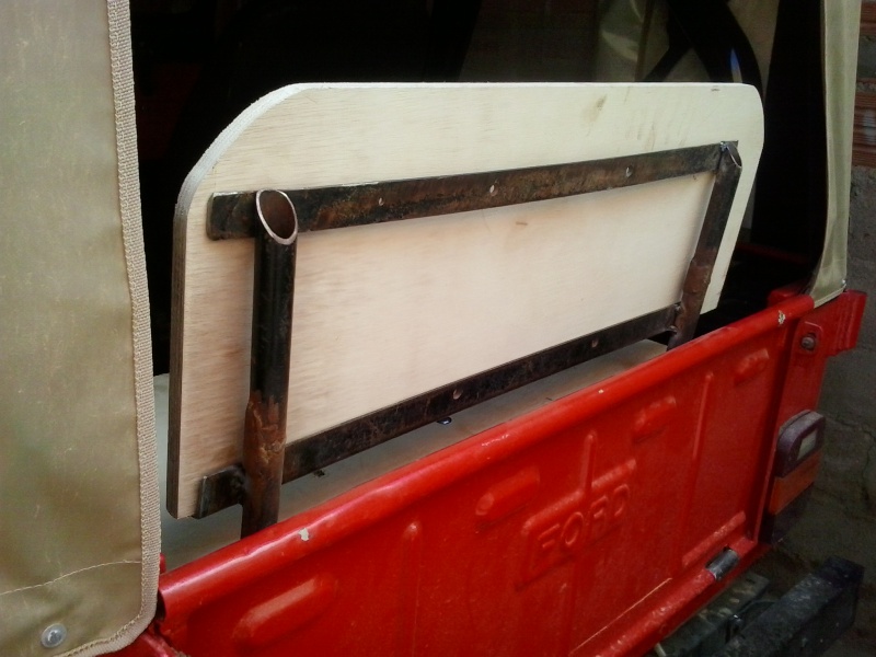

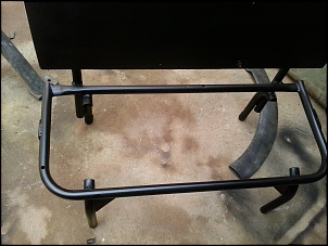

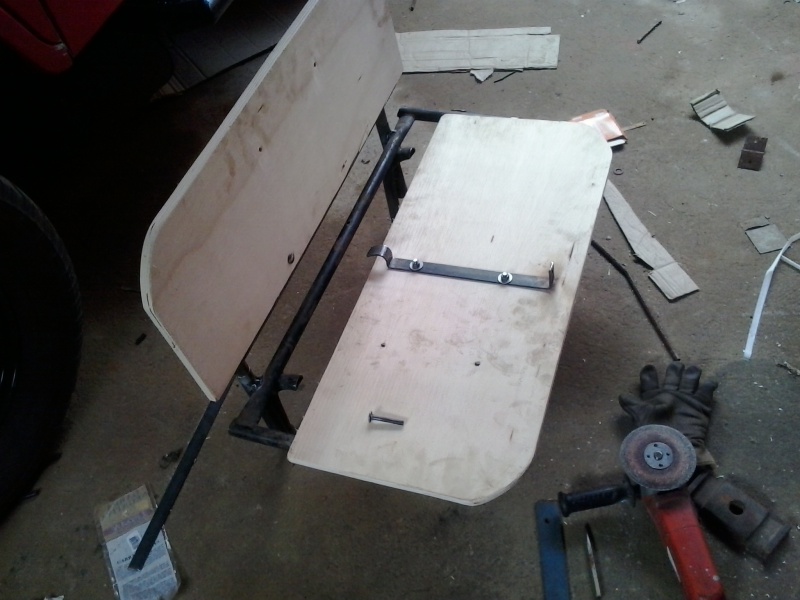

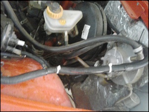

    Mais uns servicinhos, pois serviço em jeep parece que nao acaba, conduites na eletrica que ainda estava aparente e um banco traseiro para as meninas.

    Vavá,
    Só atente que este bco mto atrás vai ficar ruim para quem anda aí. A cabeça fica pegando na cortina traseira, incomoda bastante e qdo chove, devido a cabeça estar ali empurrando a cortina pra fora, molha bastante.
    O meu era assim, embora minha capota fosse diferente, militar, o problema era o mesmo.
    abço,

    Parabéns pelo projeto vavarusso! Qual a marca da capota que usas?
    É Vavá, o matrakaum tem razão. Eu mesmo comprei o meu banco traseiro e o instalei uns 15 a 20 cm distante da tampa, justamente para quem sentar atras nao ficar corcunda ,uma vez com a capota fechada.

    Martins minha capota é Gaucha. Matraka e Popeye, fiz vários testes e local mais adequado no meu caso foi esse, pois se colocar mais pra frente bate-se a cabeça no santo, entao como é para as meninas mas realmente nao é confortavel. Outra coisa é que esse banco retira o encosto para poder abaixar a capota, já que nao o fiz escamoteável pra poupar serviço.
