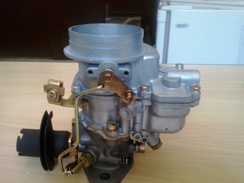

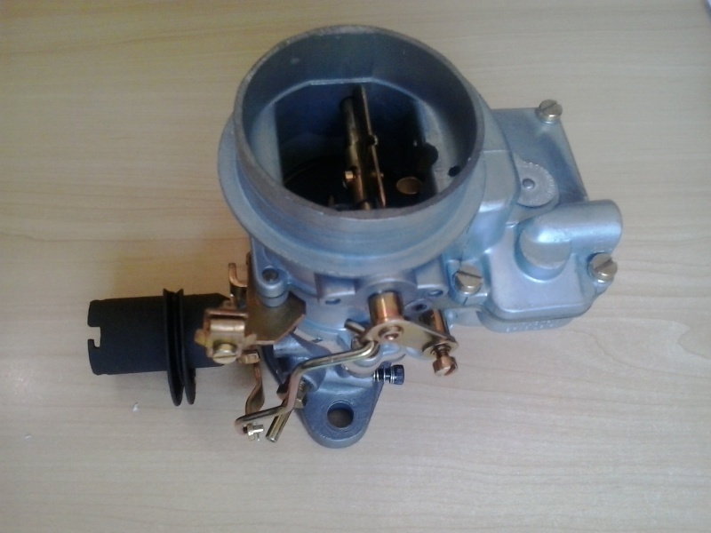

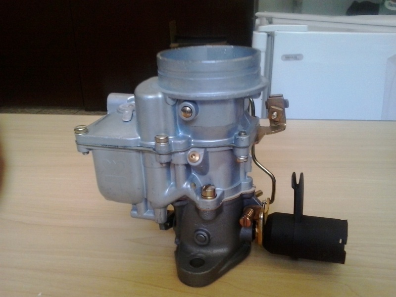

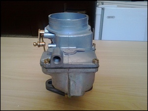

    DFV 228 Weber
    Ele chegou! FDS testarei!

    Citação Postado originalmente por vavarusso Ver Post
    Vavá, bonito carburador quanto custou? É recondicionado?
    coloca o vídeo do trupy funcionando com o novo carburador.
    Torcendo para que seja esse o problema.
    abraços e boa sorte

    Caliandro, chegou hoje, $280, é recond. Quando colocar vou fazer um vídeo e postar aqui em baixo. Obrigado pela torcida. Caliandro aqui tem um camarada que tem um Jeep 83 com motor original e ele( jeep) é todo inteiro lembro do seu
