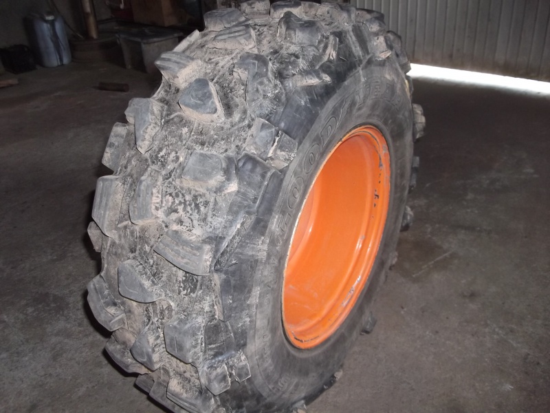

Pessoal, ajudem aí a escolher o melhor difrencial pra mim..olha o meu PNEUZINHO ( 255x75x15) que já uso na minha 4x2..eu queria compra só mais 2 pra minha 4x4..minha dúvida é a seguinte..compro 2 de opala e mnando cortar, mas tenho medo de ficar fraco..ou compro 2 de omega, mas muito mais caro e dificil de achar por aqui..outra dúvida é quanto ficar muito longo um dos 2, visto que o FC usou um 4.1 ( 8x33 ) e pneus 31 e trocou porque ficou longo..to ficando loco já de pensar nisso..há, vai se rmotor ap, caixa de chevete 4m e reduzida do jeep ...

Cezar, vc já viu o custo pra cortar os diferenciais do opala? Talvez saia o mesmo preço de comprar os do omega já prontos
cezar,o diferencial de opala voce tem medo de quebrar qual parte dele?
segundo eu sei, mais perigoso é a ponta de eixo ,mas isso voce tira fora. e se quebrar a coroa e pinhao voce encontra mais facil. e nao é tao caro, foi isso que eu pensei na minha.
no opala tambem existe um diferencial dana .
