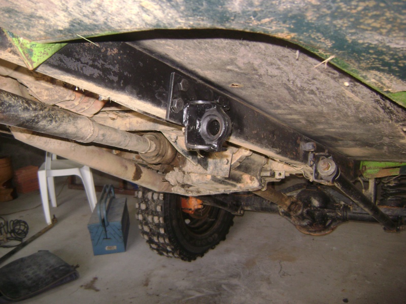

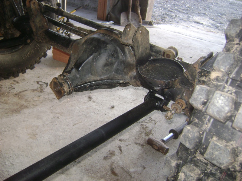

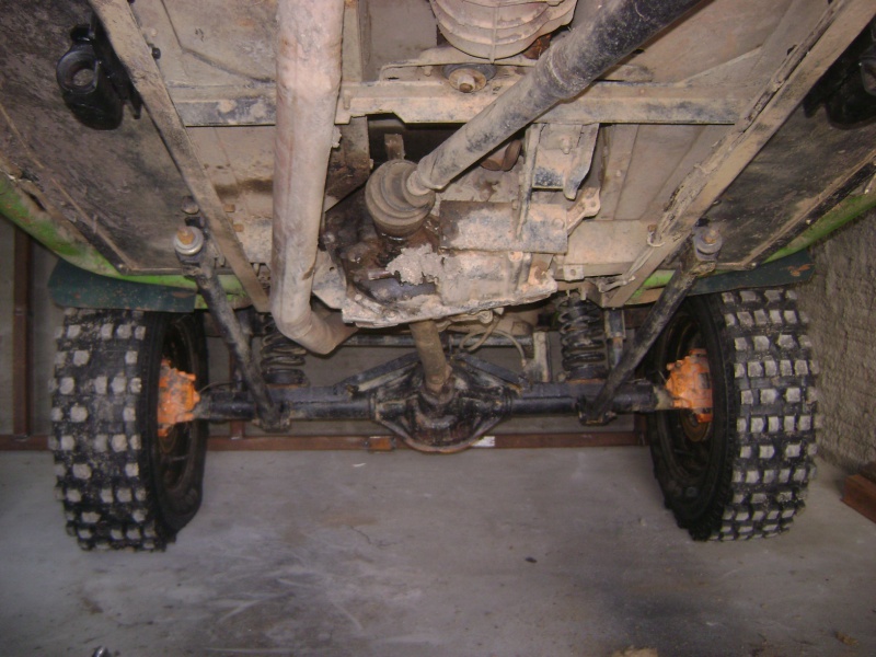

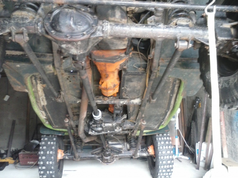

ai galera ,resolvi trocar os tirantes da minha gaiola os que estavam ja nao aquentava mais o repuxo,heheAnexo 472752Anexo 472754Anexo 472755Anexo 472756

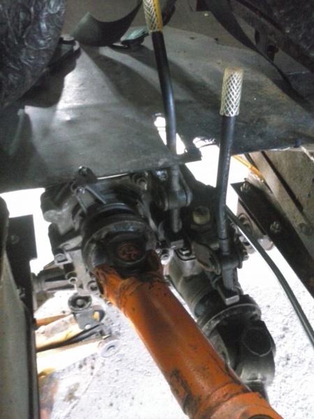

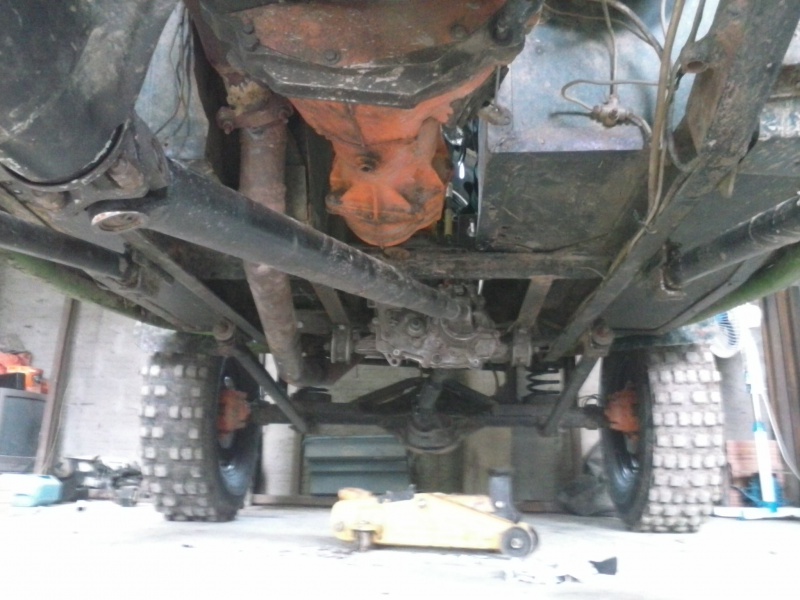

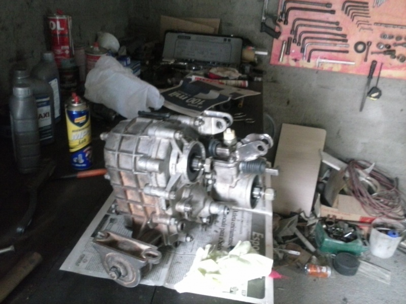

pessoal resolvi trocar a caixa de reduçao da minha gaiola ,que era a de escort motivo da troca porque agora vou andar mais com ela e irei andar bastante nas via publicas,entao para andar assim fica desconfortavel ,vou colocar a caixa de reduçao do niva.Anexo 493111Anexo 493112Anexo 493113

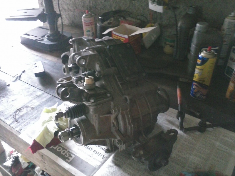

abri a caixa e troquei quase todos os rolamentos,revisei limpei ela ,e modifiquei o sistema de traçao dela ,com liga e desliga o diferencial dianteiro estilo do jeepAnexo 493117 .Anexo 493114Anexo 493116
caixa quase pronta apenas alguns ajustes.Anexo 493736Anexo 493737
