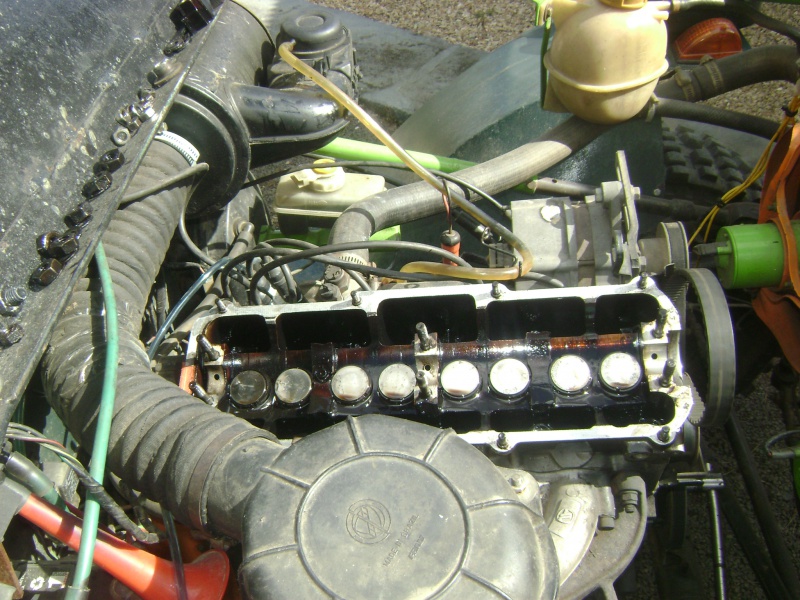

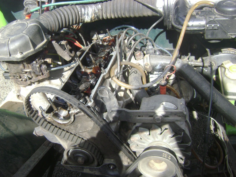

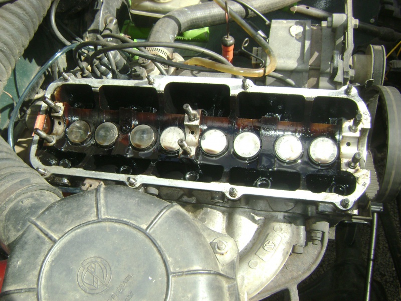

ainda nao estou contente com a força ,vou rebaixar o cabeçote ,e mandar regular os tuchos para ficar bem justo ,e ja estudando um escape 4x1 será que melhora os meus poneis ,ou pangares hehehe.

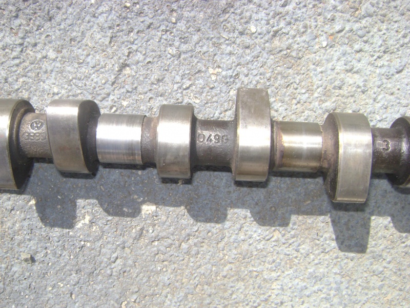

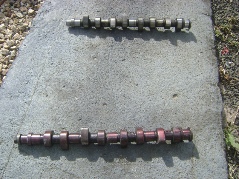

Vando..... eu aconselharia vc deixar quieto por enquanto...o que dava era vc arrumar um filtro bem grande um escapamento dimencionado talvez uma polia regulavel e um comando igual ao que vc quebrou.....hahahaia
ia subir um pouco o pico de torque mas vc não ia mexer muito ''por dentro'' do motor e daria uma diferença que as vezes taxar pode ser um stress na gasolina....
com ponto partida aquecer pre detonação.....
e dai aos poucos arrumar um jogo de pistões do 2.0 ou um virabrequim ou só a parte de baixo de um 2.0, e se conseguisse uma injeção dai se quisesse continuar na gasolina (injetado sou mais alcool) daria para taxar mais um pouco e ai vc sentiria bem a diferença.....e aos poucos ir montando ou juntando peças pra montar um motor redondo e mais forte.....valew
