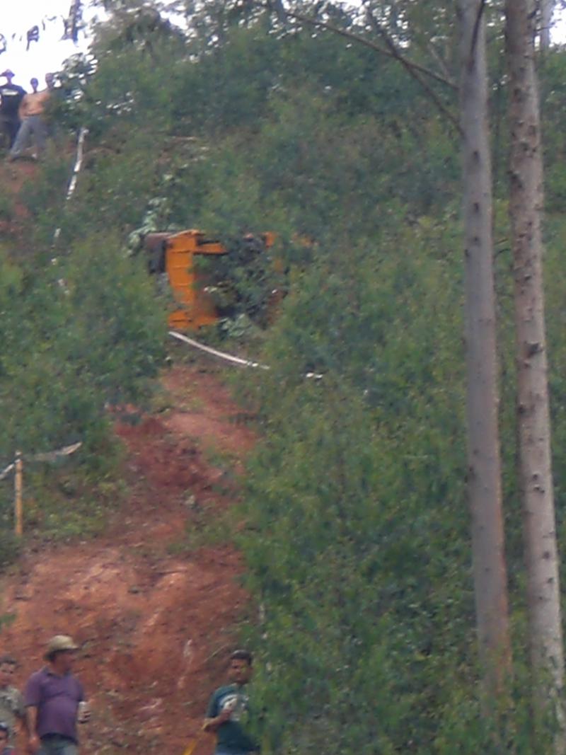

lamentamos a perda de mais um trilheiro no ultimo dia 13/08 . o seu jeep capotou ,ele estava de carona.Jornal Digital - Jornal Volta Grande
Anexo 365198
Como em 99% dos jeep's o cinto está so para constar na ''ficha tecnica'' ou para fotografia....
é tragico quando acontece essas coisas mais com atidudes simples de por um cinto ou das organizações desses eventos ou uma campanha com os jeep's clubes cobrarem o uso ou ao menos incentivar quem sabe possa se evitar esse tipo de coisa denovo
pesames a familia

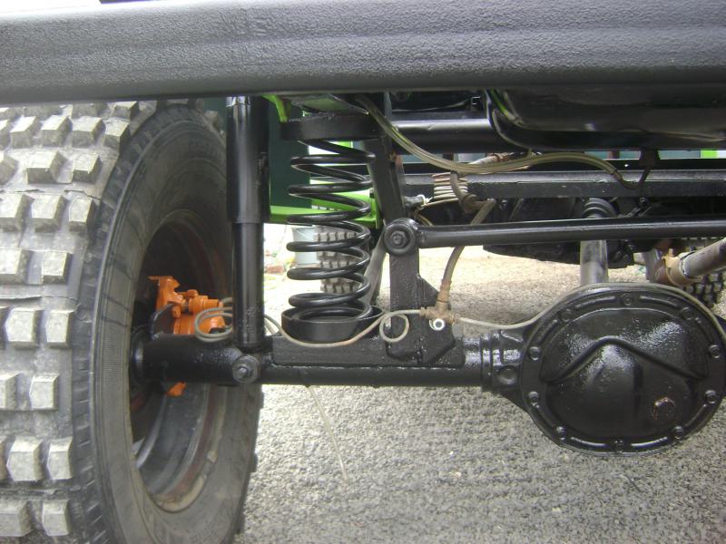

estou estudando para colocar freio nas rodas da frente ,estou planejando colocar as pinças do gol junto com o disco,e o que voces acham, fica bom?
fica, até fica.. pode usar um cano de freio para as duas rodas da frente e usar aquele T que se usa nas rodas traseiras de fuscas/brasília/variante..
para dividir a frenagem com as duas rodas da frente, melhorando a frenagem das 4 rodas..
que que as rodas da frente não irão travar tão fácil pois irá dividir nas 2 rodas
Abraços..
http://www.4x4brasil.com.br/forum/at...p;d=1320761118
voce quis dizer esse T?
mas se colocar 2 canos nao seria melhor para ela frear com mais precisao na frente ? sabe que o peso maior da minha é na frente.
Pra ele é pior fazer isso ele tem motor dianteiro o peso está todo la na frente, não é como as gaiolas VW que não tem peso nenhum na dianteira e qulaquer coisa arrasta......
vando deixa o freio como deve ser um cano para cada roda.....eu uso a pinças do gol nas 4 rodas da minha e não vai 20 pila pra trocar as 4 pastilhas...hahaha
