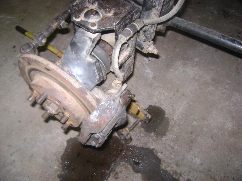

aqui algumas fotos do andamento de colocaçao do freio na dianteira, Anexo 369057Anexo 369058Anexo 369059 Anexo 369061Anexo 369060

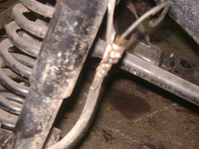

2 dias trabanhando, mais consegui depois de alguns emprevistos,agora só falta sangrar com tempo . Anexo 369240Anexo 369241Anexo 369242Anexo 369243Anexo 369244Anexo 369245Anexo 369246Anexo 369247Anexo 369248Anexo 369249Anexo 369250
meus amigos estou é me quebrando para fazer funcionar o freio,ele fica muito baixo, ali no cilindro mestre tem 4 saidas 2 na frente e 2 atras sera se eu troca as posiçoes o freio vai ficar irregular?,ou se eu colocar tudo só nas 2 ultimas fica sobrecarregada?.

Vai colocando um alicate de preção em cada roda no flexivel para eliminar a roda e pisa no pedal pra ver se da alguma diferença
o bem é ter no minimo 2 alicates para eliminar 2 rodas juntas, ai vc ja pode ter uma idéia se tem alguma roda com problema..
