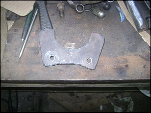

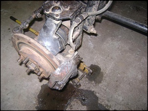

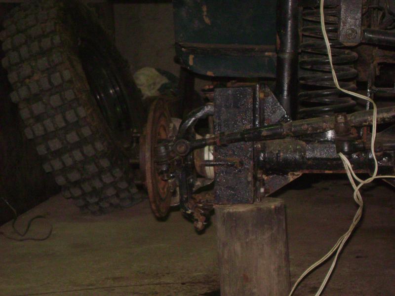

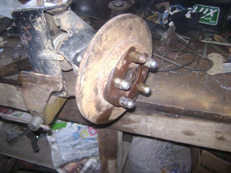

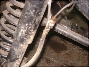

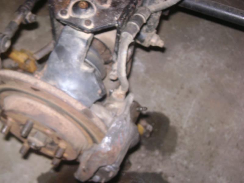

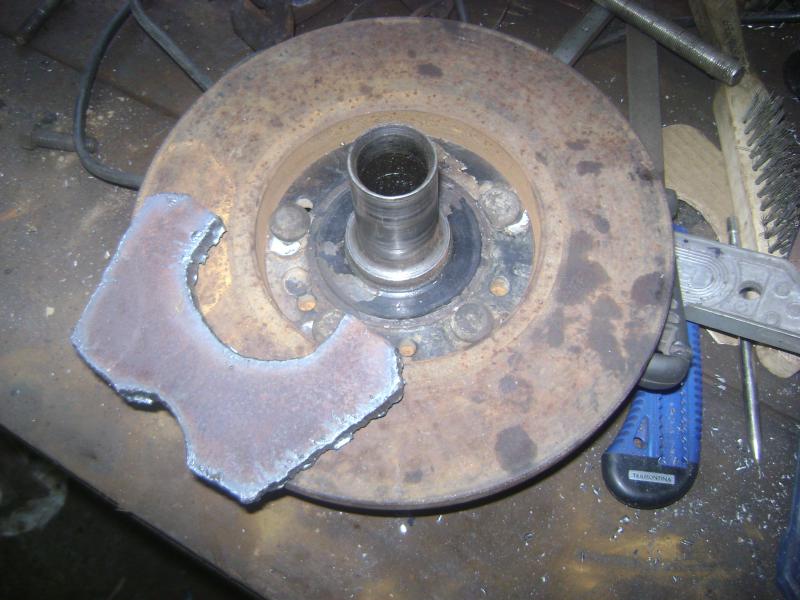

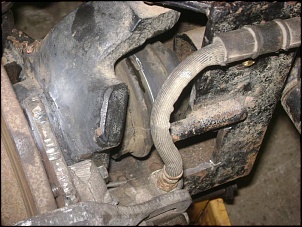

    aqui algumas fotos do andamento de colocaçao do freio na dianteira, gaiola off road 4x4 com 2 caixa-dsc07301.jpggaiola off road 4x4 com 2 caixa-dsc07307.jpggaiola off road 4x4 com 2 caixa-dsc07315.jpg gaiola off road 4x4 com 2 caixa-dsc07314.jpggaiola off road 4x4 com 2 caixa-dsc07312.jpg
    muito bom.. vai usar as pinças de qual carro? pelo visto serão do corcel mesmo.. pelo espassamento dos furos.

    Citação Postado originalmente por vinijost Ver Post
    vou usar a do gol

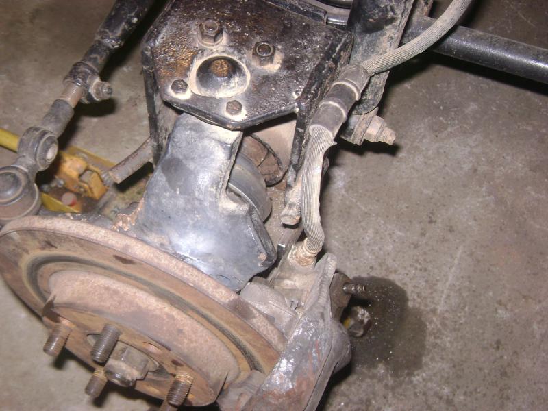

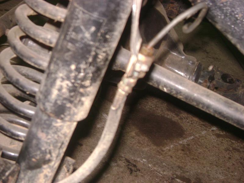

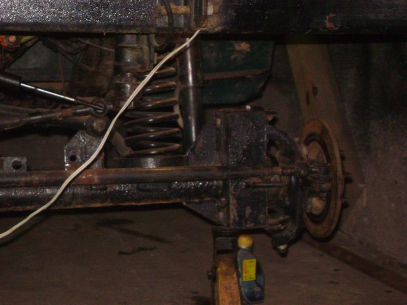

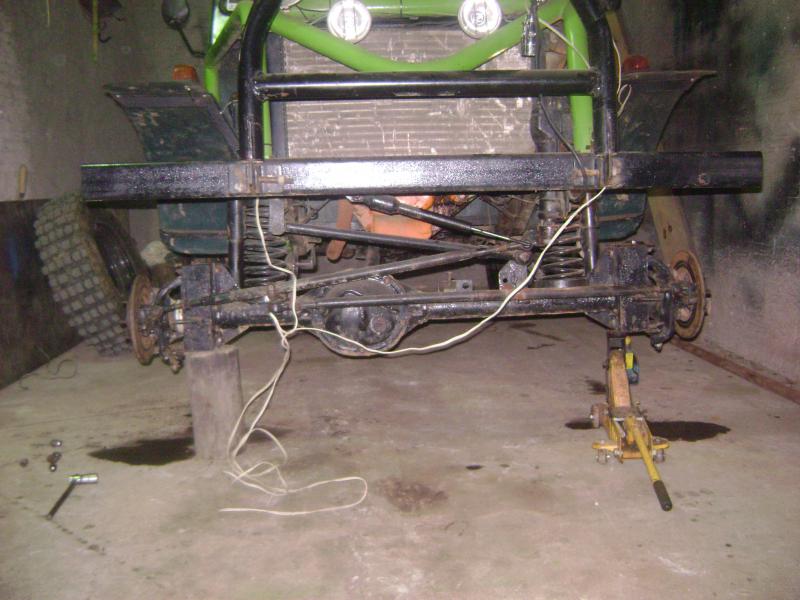

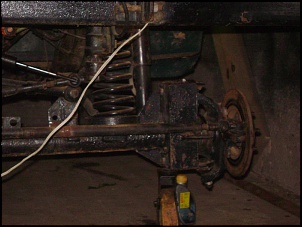

    2 dias trabanhando, mais consegui depois de alguns emprevistos,agora só falta sangrar com tempo . Anexo 369240gaiola off road 4x4 com 2 caixa-dsc07330.jpggaiola off road 4x4 com 2 caixa-dsc07331.jpggaiola off road 4x4 com 2 caixa-dsc07332.jpggaiola off road 4x4 com 2 caixa-dsc07333.jpggaiola off road 4x4 com 2 caixa-dsc07334.jpggaiola off road 4x4 com 2 caixa-dsc07335.jpggaiola off road 4x4 com 2 caixa-dsc07336.jpggaiola off road 4x4 com 2 caixa-dsc07337.jpggaiola off road 4x4 com 2 caixa-dsc07338.jpggaiola off road 4x4 com 2 caixa-dsc07339.jpg

    meus amigos estou é me quebrando para fazer funcionar o freio,ele fica muito baixo, ali no cilindro mestre tem 4 saidas 2 na frente e 2 atras sera se eu troca as posiçoes o freio vai ficar irregular?,ou se eu colocar tudo só nas 2 ultimas fica sobrecarregada?.

    Vando olha só.
    Vai colocando um alicate de preção em cada roda no flexivel para eliminar a roda e pisa no pedal pra ver se da alguma diferença
    o bem é ter no minimo 2 alicates para eliminar 2 rodas juntas, ai vc ja pode ter uma idéia se tem alguma roda com problema..
