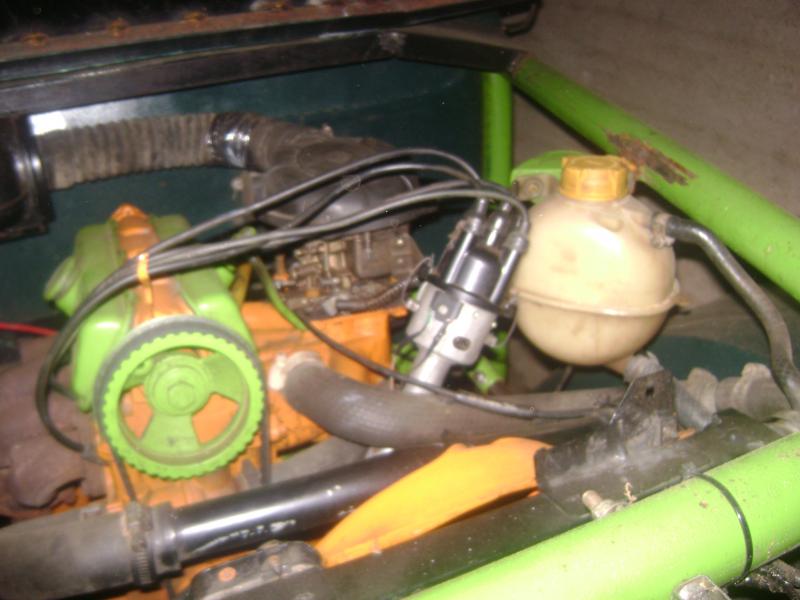

    gaiola off road 4x4 com 2 caixa-dsc07107.jpgcomo ficou o distribuidor depois que foi erguido.

    Vando, uma dica pra tentar evitar água no distribuidor... usa vaselina em pasta.. passa no distribuidor todo, dentro e fora... e depois cobre com uma capa, que pode ser uma camara de pneu..

    Belo trabalho este seu, ta de parabens.E no distribuidor usa uma luva de borracha,que resolve teu problema de agua.Valeu até.Acompanho evoluções.

    a camara eu ja ia usar, mas a vaselina essa é uma dica boa .
    valeu

    ja usei uma luva de latex (aquela amarela ) so que nao aguentou muito tempo ela se desmanchou,entao fui usar uma camara de ar mas o distribuidor era muito baixo nao ficava legal ,onde eu tive essa ideia de alongalo ,ali onde esta fica bem mais facil de proteje-lo .
    a minha primeira ideia era colocar o distribuidor na ponta do eixo do comando pela parte de tras,e dai ele ficaria dentro da gaiola embaixo do painel ,só que o eixo gira no sentido anti horario e distribuidor gira no sentido horario,onde optei por essa segunda opçao.
