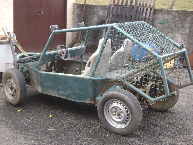

Anexo 350410fag , voce acha que essa suporta um motor 1.8 hehe.
Quando vc diz aguentar é oque, a estrutura? se for isso sim... Se você ver como está a minha vai se assustar, hahahah.... basta fazer um suporte pro motor e periféricos, um par de molas pra ajudar na suspensão e pronto...
Dai vem outros pontos, motor AP, principalmente 1.8 e 2.0, tem que dosar o pé, senao é uma caixa por trilha.

Opção A: Refazer o motor do fusca, aprox 1.000,00
Opção B: Ap 1.6, por não ser tão forte quanto o 1.8 e 2.0 minimiza as quebras por exceço.
- Motor AP 1.6 +/- R$ 750,00
- Flange AP X Caixa Fusca R$ 200,00
- Suporte pro motor e derivados, como radiador, reservatório água, etc R$ Teu preço
Opção C: Motor AP 1.8, dai pra frente precisa investir um pouco mais.
- Motor AP 1.8 R$ 1.500,00
- Tornear a caixa satélite (aproveitando pra bloquear) R$ 400,00 (conheco o torneiro)
- Mão de obra pra trocar a satélite R$ 100,00
A adaptação do AP 1.8 e AP 1.6 é a mesma. O bloqueio do diferencial é opcional, mais pode por em mente que quanto mais potencia tiver o motor maior é a propabilidade de quebras, e o bloqueio (com trava planetária) evita isso.
