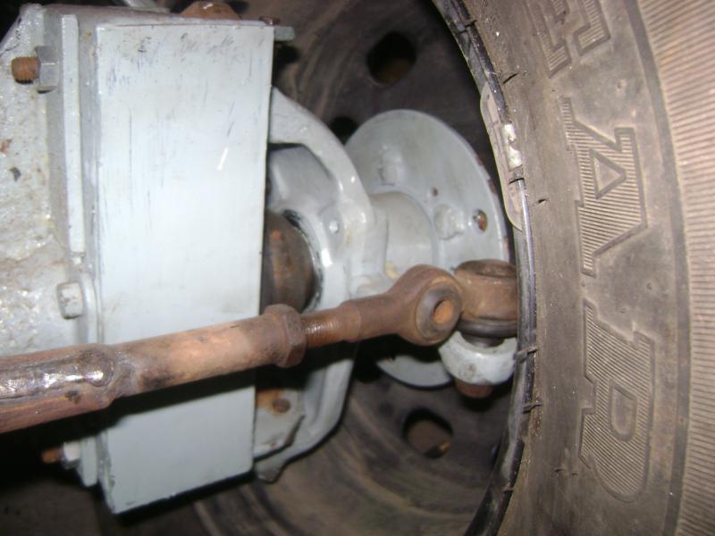

amigo flavio os braços da direçao foram colocados outros ,nao sao os originais do corcelAnexo 302629.Anexo 302628

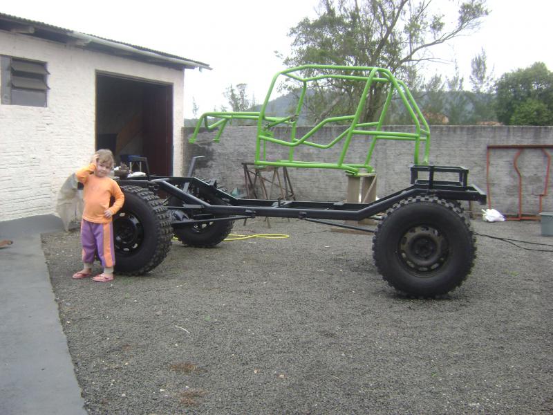

olha gente,fico admirado com a criatividade e o desenrolar que nos damos aos nossos veiculos e estou super contente com sua gaiola!
somente uma palavra para voce PARABENS!!!!!!! ta ficando muito show!!!!

muito obrigado pelos elogios amigo edison, agora gostaria de umas opiniao para pintar ,nessa parte nao sou muito exspert, se passar um anti ferrugem seria bom ? ,e qual cor ficaria legal?
lixa bem ou jateia, wash primer para dar aderencia, primer duco, epoxi ou zarcão como fundo e tinta PU.

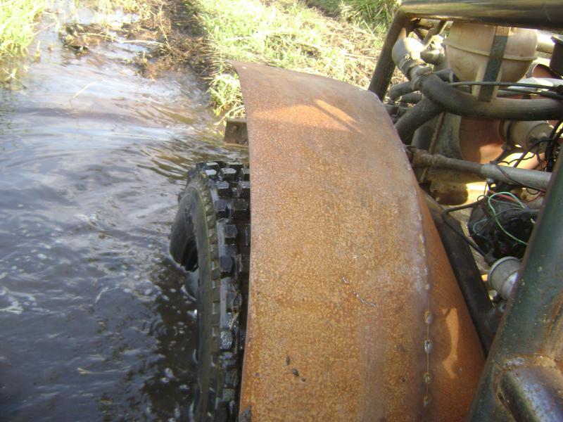

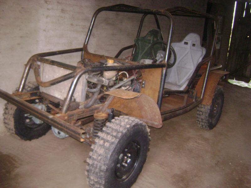

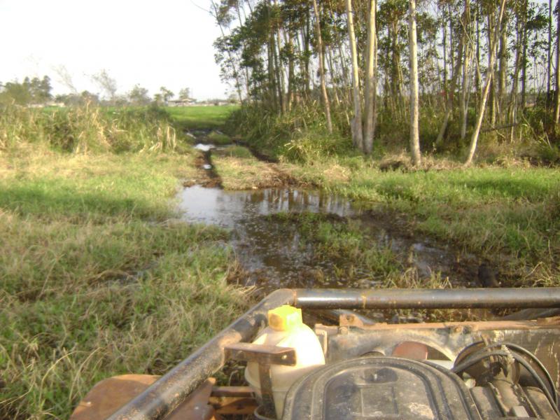

mais umas fotinhos ,estou ainda na parte da lataria.Anexo 307135Anexo 307138Anexo 307136

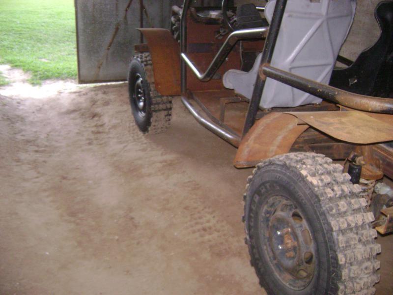

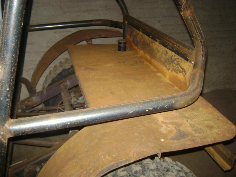

começando a fazer algumas provasAnexo 307390Anexo 307389
fazendo umas pinturinhas Anexo 315972 Anexo 315971
