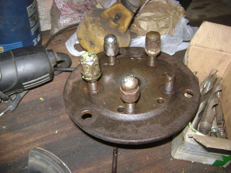

amigo parabens pela gaiola,uma pergunta se o diferencial dianteiro foi feito com peças de coreçel,como a roda tem cinco furos?explique mais detalhadamente o tipo de peças utilizadas,e em relaçao ao diferencial trazeiro,nao pensou em fazer de esterçar tambem,viraria em qualquer lugar...
obrigado pelo elogio ,amigo em relaçao virar atras tambem ,ia dar muito trabalho ,e eu estou fazendo ela sozinho, mas quem sabe futuramente .
e relaçao ao 5 furos ,éo sequinte eu nao vi aro de corcel ,ou pampa que seja de 3 furos roda 15 ,entao pequei a do golf e refurei os cubos Anexo 300577confome foto.
