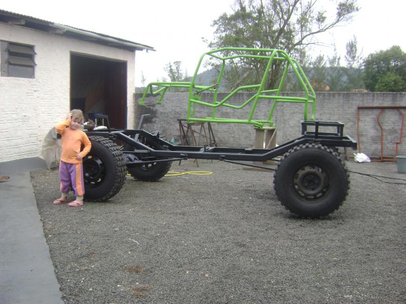

    Oi Vando Td Bem? Eu queria saber qual o tipo de solda que vc. usou para a sua estrutura, se foi mig ou eletrica comum? Ah lembramdo, como tenho uma kombi e já tenho 1 diferencial de opala que desmanchei para colocar o motor no jeep e o motor da kombi é um AP 2.0, talvez eu pense em alguma coisa motor AP+flange cambio de chevete e T-Case NIVA (R$ 500,00)...vou pensar, um abraço.

    ola amigo bidu ,a minha solda foi e esta sendo eletrica, sei que estou le devendo as medidas que voce pediu ,mas é que o meu tempo esta meio curto ,mas eu passo .

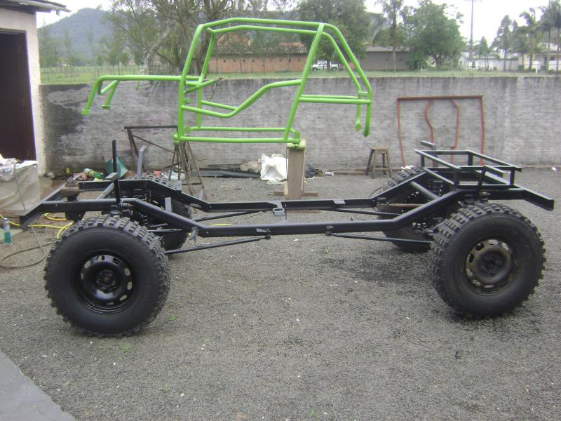

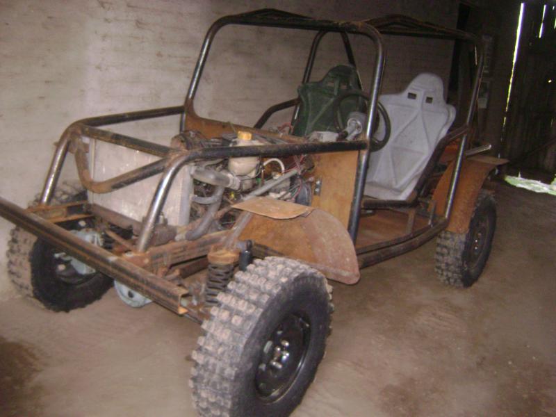

    gaiola off road 4x4 com 2 caixa-dsc05410.jpggaiola off road 4x4 com 2 caixa-dsc05414.jpgmais algumas fotos da minha gaiola
    10/03/2004
    Faxinal do Soturno/RS
    2,922
    Agradecimentos: 39
    Vando, com estas suas fotos ví que vc está usando os braços de direção virados para a frente e isto estraga a geometria de direção...para os montantes do Corcel os braços de direção devem ficar virados para a traseira...
    Este erro vc notará quando esterçar toda a direção...uma roda vai arrastar, se isto te incomodar vc vai ter que virar os braços para trás.

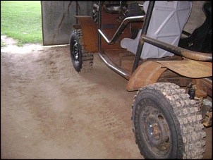

    amigo flavio os braços da direçao foram colocados outros ,nao sao os originais do corcelgaiola off road 4x4 com 2 caixa-dsc05067.jpg.gaiola off road 4x4 com 2 caixa-dsc05066.jpg

    olha gente,fico admirado com a criatividade e o desenrolar que nos damos aos nossos veiculos e estou super contente com sua gaiola!
    somente uma palavra para voce PARABENS!!!!!!! ta ficando muito show!!!!

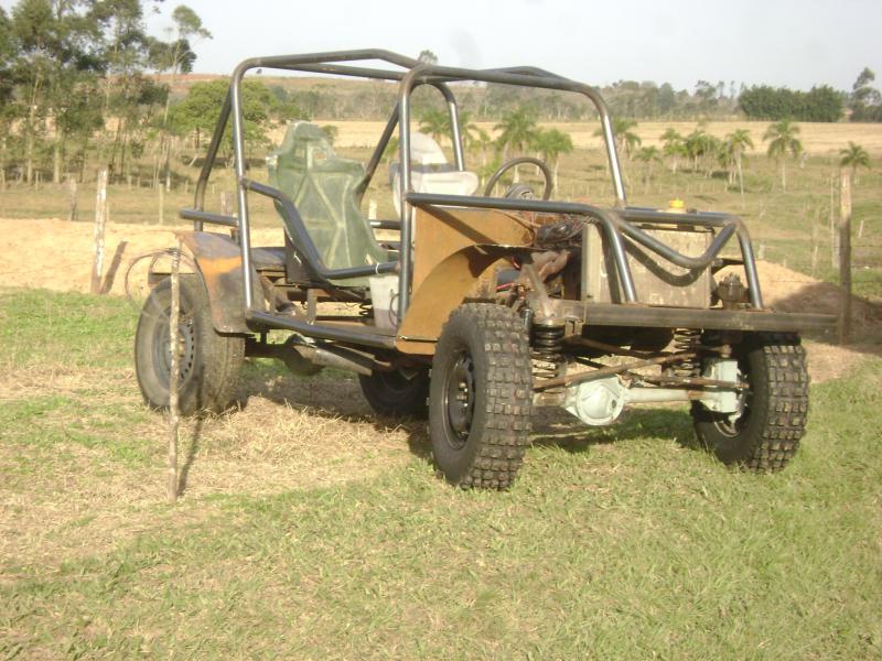

    muito obrigado pelos elogios amigo edison, agora gostaria de umas opiniao para pintar ,nessa parte nao sou muito exspert, se passar um anti ferrugem seria bom ? ,e qual cor ficaria legal?
