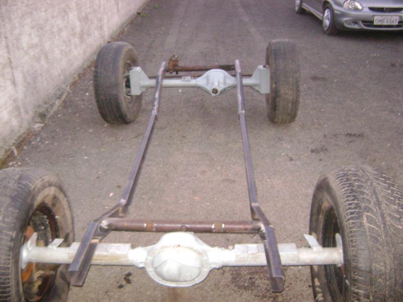

    gaiola off road 4x4 com 2 caixa-dsc05013.jpgaqui apenas começando o chassis dela .hehe
