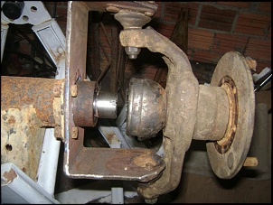

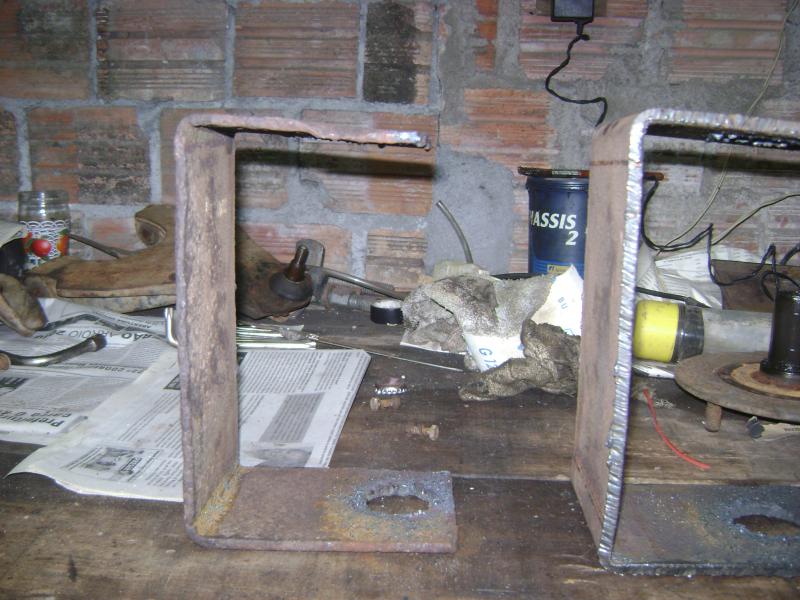

    Posta tambem se puder as dicas de como fez o munhao no diferencial do opala.

    gaiola off road 4x4 com 2 caixa-dsc04842.jpginicio do suporte para colocar os munhao no diferencial do opala.

    gaiola off road 4x4 com 2 caixa-dsc04857.jpgas mediçoes sendo feitas com as peças do corcel 2.

    ficou simples e eficiente, parabens. vc ja fez testes para saber a resistencia?
