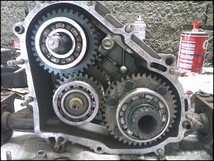

    pessoal resolvi trocar a caixa de reduçao da minha gaiola ,que era a de escort motivo da troca porque agora vou andar mais com ela e irei andar bastante nas via publicas,entao para andar assim fica desconfortavel ,vou colocar a caixa de reduçao do niva.gaiola off road 4x4 com 2 caixa-cam00243.jpggaiola off road 4x4 com 2 caixa-cam00244.jpggaiola off road 4x4 com 2 caixa-cam00237.jpg

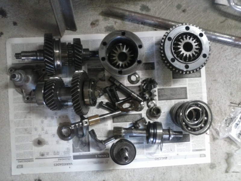

    abri a caixa e troquei quase todos os rolamentos,revisei limpei ela ,e modifiquei o sistema de traçao dela ,com liga e desliga o diferencial dianteiro estilo do jeepgaiola off road 4x4 com 2 caixa-cam00216.jpg .gaiola off road 4x4 com 2 caixa-cam00224.jpggaiola off road 4x4 com 2 caixa-cam00228.jpg

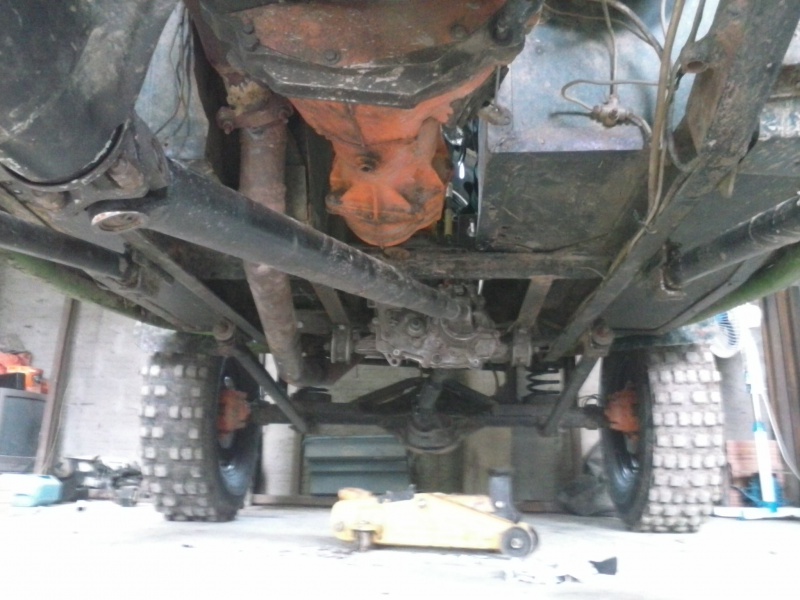

    caixa quase pronta apenas alguns ajustes.gaiola off road 4x4 com 2 caixa-cam00251.jpggaiola off road 4x4 com 2 caixa-cam00255.jpg
