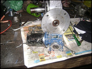

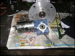

    ai amigos ,estou com um novo projeto para contruir um guincho eletrico artesanal,será que funciona.gaiola off road 4x4 com 2 caixa-dsc08822.jpggaiola off road 4x4 com 2 caixa-dsc08821.jpg
    Vando, eu aconselharia usar um motor de partida maior e de menos rotação... esses com redução vai esquentar bastante se usar de mais....
    valew

    ai mali meu amigo ,feliz 2014 para você e sua familia.
    eu fiz um teste com esse ai da foto e com um convencional(original bosch) ,isso ligando eles e deixando ligado um bom tempo ,esse ai esquentou bem pouco o convencional esquentou pra caramba chegou a sair uma fumacinha de dentro hehe, dai nas minhas conclusoes esse ai a carcaça é imã permanente(nao aquece) o outro e bobina de campo elas aquece e tem o dobro de consumo quase ,possa que esse ai seja mais fraco ,mas vou usar os 2 redutores em serie,um é 1:40 eo outro é 1:7.5 final vai ser 1:300.

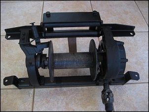

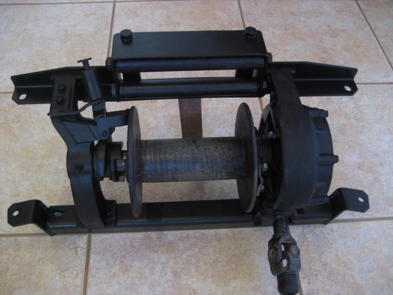

    hoje peguei o flange que mandei o torneiro fazer, o primeiro redutor já esta montadogaiola off road 4x4 com 2 caixa-dsc08826.jpggaiola off road 4x4 com 2 caixa-dsc08827.jpggaiola off road 4x4 com 2 caixa-dsc08833.jpg achei esse modelo e vou fazer bem parecido.gaiola off road 4x4 com 2 caixa-foto-do-guincho.jpggaiola off road 4x4 com 2 caixa-img_4787.jpggaiola off road 4x4 com 2 caixa-img_4788.jpg
    Obrigado vando pra vc e sua familia também...
    vando já pensou em usar o acoplamento magnetico de ar condicionado e fazer uma saida tocada por correia direto do motor....!!!!
    aqui na cidade tem um jeep com um guincho assim e funciona direitinho.....
    valew e boa sorte.....
