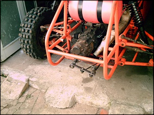

    Cara, para ser muuito sincero, meu projeto nao tem nada haver com terra inicialmente, porem, vi uma semelhança muuito grande do meu projeto com o seu. Motor ap central no meu Puma Gte. Porém, eu até agora nao cheguei a uma conclusao com relaçao ao trambulador. vi na internet um projeto que usave cabos de aço, porém, de acordo com uma foto que vi do seu projeto no começo do topico, vi que voce usou um tipo de vareta.como voce fez o sistema? abratz BReno

    Breno, aquela foto que vc viu era com o sistema original da VW...só encomodava...depois mudei para este das fotos, dá para ver bem pelas fotos e as marchas ficam na posição original do carro... fica um pouco rígido demais por porque os "pivôs" são quase novos e tem uma certa resistência...
    Te aconselho a usar o sistema a cabo dos carros atuais com os cabos da Besta que são mais compridos...eu não conheço como funciona este sistema mas dizem que fica bom...na época que fiz não tinha "um" para dar uma olhada.Gaiola motor central-trambulador6.jpgGaiola motor central-trambulador5.jpg
