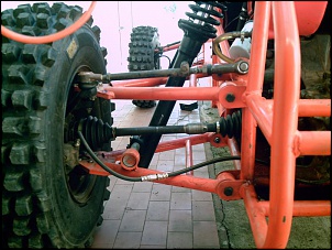

    Cezar, veja a foto, balança alinhada com o semi-eixo e uma bucha com solda no semi-eixo

    Foto acima errada...

    Há sim entendi o alinhamento...mas me diga, a bucha tu colocou por cima depois de soldado o semi eixo...aguenta bem....não vai quebrar depois da bucha....

    Eu soldei o semi-eixo, torniei o excesso de solda a corri a bucha por cima e soldei com a MIG, não quebra depois da solda porque o material não é duro e tem boa soldabilidade.
