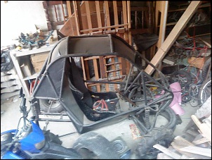

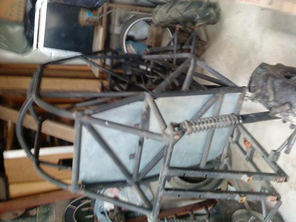

    boa noite flavio
    entao vc pode me tirar as duvidas? olha as fotos do meu mini baja.
    agradeço desde ja
    10/03/2004
    Faxinal do Soturno/RS
    2,925
    Agradecimentos: 42
    Que motor vc vai usar? e qual caixa vc quer usar?
    Citação Postado originalmente por Flávio Cadore Ver Post
    entao pelo que li vejo que estao colocando a caixa do gol 4 marcha, vi tbm a da cargo200, como sou muito leigo gostaria de opinioes, gostaria de montar ja com marcha ré.
    O motor que tenho é um 250cc injecao de uma lander.
    10/03/2004
    2,925
    Agradecimentos: 42
    Fabricio, o teu kart cross tem pouco espaço e por isso acho melhor vc colocar uma caixa transversal, por ex: de Escort ou de Monza, eu colocaria de Escort que deve ser menor. Tem que ver o sentido de rotação delas também.
    A caixa de Gol vai ficar muito comprida, com o motor para trás ou para frente. Mas fica comprida demais.
    comprei a do gol este fds vou ver se consigo trocar por uma de escort, agradeço desde ja sua ajuda vou colocando fotos dele aqui
