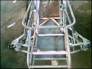

    Gaiola motor central
    Falei tanto da minha gaiola que agora vou ter que provar a minha teoria...
    Motor AP central
    Caixa de Passat 4 marchas PB111....
    Suspensão baseada no Corcel usinada para receber rolamentos e cubo de Gol
    Amortecedores...ainda segredo...
    40 cm de vão livre do solo e 30 de curso da suspensão
    Freios a disco nas quatro, ventilados na dianteira e sólidos na traseira
    Para um "piloto"
    Chassis tubular, 32 mm X 2,65

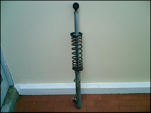

    Segredo revelado!
    Suspensão traseira pronta, vou usar bengalas de moto com molas traseiras de Gol e o que faltar de carga vou carregar pressão (ar) nas bengalas...quando eu quizer andar mais baixo é só diminuir a pressão.

    bem bolado esse seu sistema de bengala de moto, desculpe a minha ignorância onde você vai apoiar as molas , ao redor das bengalas ? ou em outro legar ?
    Grande abraço

    Macgyver, o chapeu da mola vai apoiado em cima da canela, parte de alumínio, e na parte de cima da bengala eu fiz o tampão maior para travar o chapeu de cima da mola...ainda vai ser possível fazer um esquema com rosca para dar + ou - carga na mola...e dentro eu vou revalvular a suspensão...outra Patente de Invenção minha... veja http://www.cdrsus.com.
    A suspensão ficou show de bola...

    Bengala de Agrale já com a mola traseira de Gol.
    Citação Postado originalmente por Flávio Cadore Ver Post
