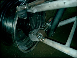

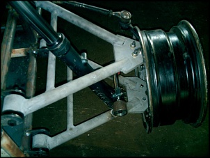

    Flávio, parabens pela construção. Ficou muito boa.
    Desculpe pela pergunta repetida, mas não ficou muito claro para mim:
    Qual carro doador da manga de eixo dianteira?
    Manga de eixo de Gol.
