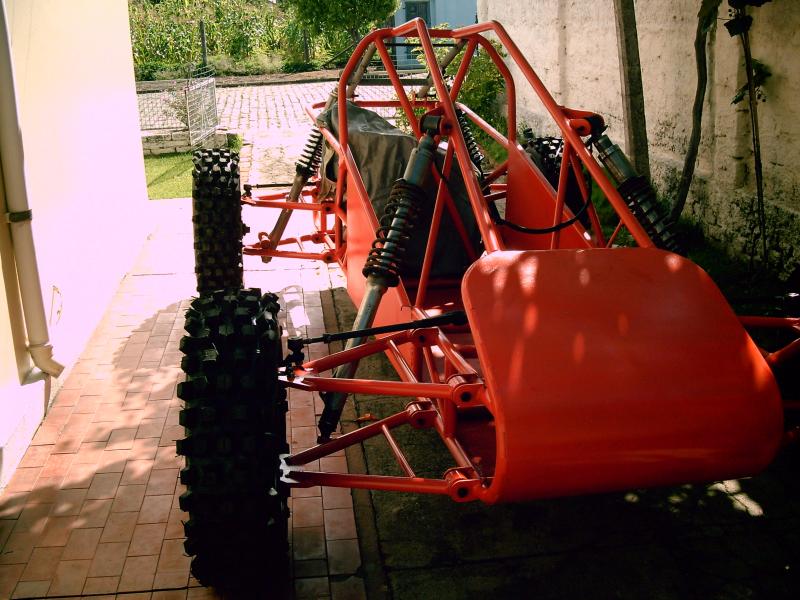

    Thumbs up Tá quase!
    Com as quatro rodas e as suspensões.

    Citação Postado originalmente por Flávio Cadore Ver Post
    olá Flávio, sou novo aqui mas acompanho já a algum tempo o fórum, também estou montanto uma gaiola com suspenção parecida com a sua, vou usar semi eixo de santana na traseira, gostaria de saber de que modelo são as mangas de eixo que você usou na sua, pois a de santana se não me engano vem com o telescópio junto. se puder me ajudar te agradeço, e parabéns pela sua gaiola tá show. valeu!

    Kasper, tudo blz?
    Eu usei os semi eixos de Gol, são bem parecidos com os do Santana e eles não tem "telescópicos" (luvas?). Tive que aumentar 19 cm de um lado e 1,5 do outro lado...isso pegando o semi eixo mais comprido.
    Vc vai usar qual tipo se suspensão? o esquema que vai na roda...
    Segunda feira eu vou postar mais algumas fotos.
    Até mais.

    Olá flávio, valeu pela explicação, estou montando uma gaiola tubular 2 lugares para trilha, vou usar suspenção tipo duplo ''A'' nas 4 rodas feita com tubos parecida com as das sua gaiola, com certeza as mangas de eixo do gol vão servir para o meu projeto, estou na parte de confecção e solda do chassis assim que terminar ele vou postar algumas fotos dela aqui. Valeu flávio e até mais!

    Kasper, eu usei peças da suspensão do Corcel para montar a minha...fiz a balança maior e mais larga...tudo beleza...fiz o A, só que a balança superior do Corcel é em forma de I...é aí que apareceu um probleminha...não vou poder levantar toda a suspensão porque o braço da direção pega na balança...poderia ficar com 36 cm de altura..."PUTZ GRILA" vai ter que ficar com 30 cm de altura na frente...a balança tem que ser assim /| e não assim /\.
    Consegui também manter as mesmas posições das marchas, usei o conjunto da alavanca de marchas do GOL BX...é bem melhor que a do Passat para adaptar e na traseira alterei a posição do apoio do braço de acionamento, vou fazer um desenho e posto aqui.
