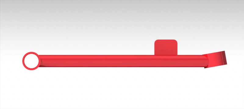

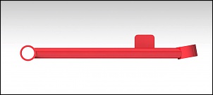

    Flavio, mais uma duvida que surgiu agora é necessário a suspensão ter um curso negativo para baixo por exemplo: nessa imagens coloquei o alojamento do pivô inferior com um angulo de 10° de diferença da balança assim ele vai ter um certo curso para baixo, é necessário tal coisa ou ñ.
    É necessário para conseguir altura do chão, no Corcel são 20° de inclinação.
    No meu kart cross quando eu quiz mais altura eu tive que colocar esta inclinação na balança e também no montante do rolamento para poder usar um terminal de direção para regular a cambagem ( conforme foto).
