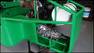

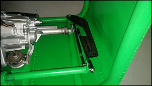

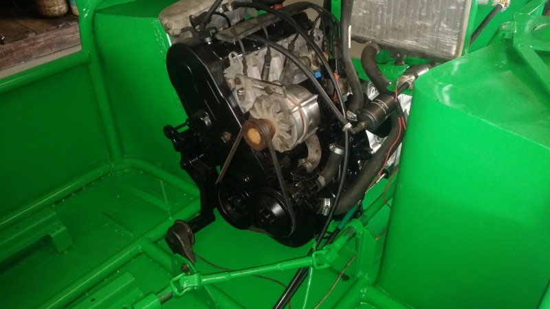

    Falei tanto da minha gaiola que agora vou ter que provar a minha teoria...
    Motor AP central
    Caixa de Passat 4 marchas PB111....
    Suspensão baseada no Corcel usinada para receber rolamentos e cubo de Gol
    Amortecedores...ainda segredo...
    40 cm de vão livre do solo e 30 de curso da suspensão
    Freios a disco nas quatro, ventilados na dianteira e sólidos na traseira
    Para um "piloto"
    Chassis tubular, 32 mm X 2,65
    Miniaturas de Anexos Miniaturas de Anexos Gaiola motor central-pict0006.jpg   Gaiola motor central-pict0020.jpg

    Em breve vou colocar mais fotos, eu tirei poucas fotos e nenhuma com o motor instalado...

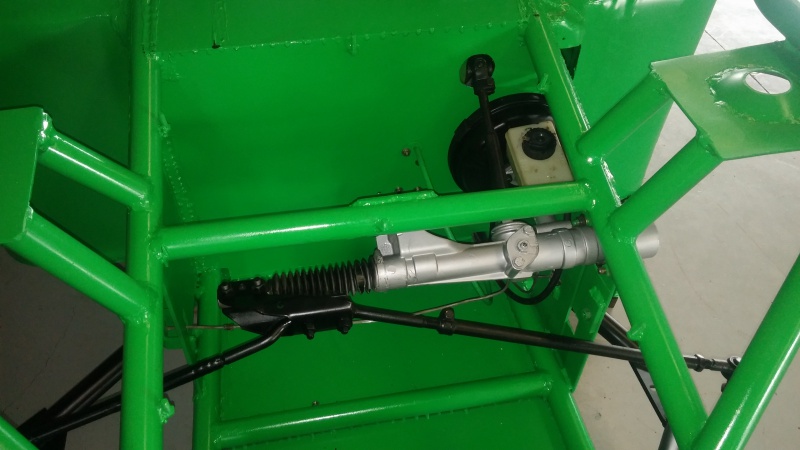

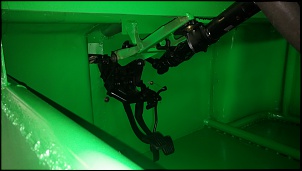

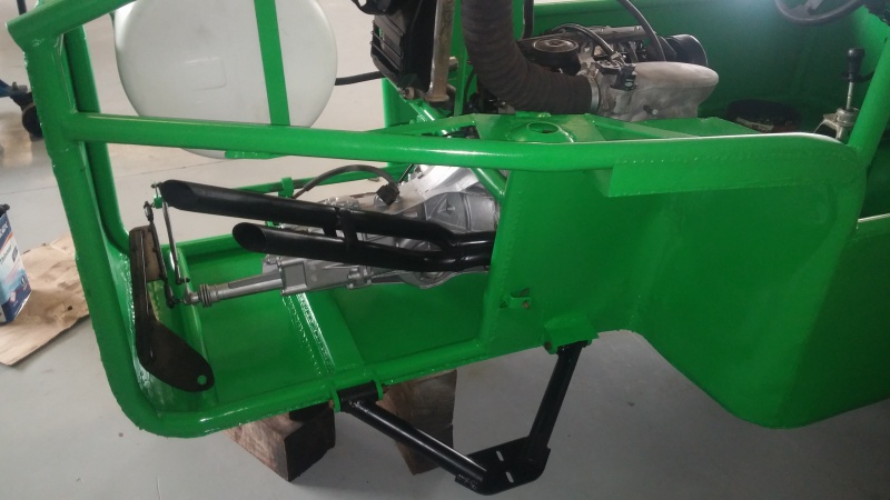

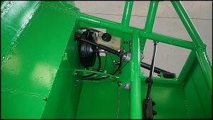

    Mais algumas fotos...
    Miniaturas de Anexos Miniaturas de Anexos Gaiola motor central-pict0030.jpg   Gaiola motor central-pict0031.jpg   Gaiola motor central-pict0033.jpg   Gaiola motor central-pict0039.jpg

    Não entendo o porquê de não ser boa para o barro!!! o peso vai ficar melhor distribuído, digamos que metade na frente e metade atrás...e não uns 80 % atrás e 20% na frente com caixa de Fusca...melhora a tração e nenhuma direção...todos os carros de competição buscam a melhor distribuição de peso.

    Vc teria fotos da traseira dela, e como vc acoplou o trambulador das marchas.
    10/03/2004
    Faxinal do Soturno/RS
    2,934
    Agradecimentos: 46
    Eu tenho algumas fotos mas são muito grandes para colocar no fórum, me dê seu e-mail que eu te mando algumas...amanhã vou viajar, vou tirar mais algumas fotos e na segunda eu posto aqui.
