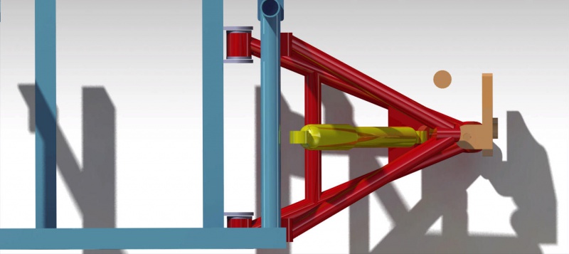

  • #368
    Usuário Avatar de Gomes Pride
    12/05/2010
    Pouso Alegre/MG
    230
    Help
    Flavio me ajuda ai, queria tirar algumas duvidas as balanças tem que ficarem no mesmo angulo? qual a distancia devo manter do centro de uma bucha para outra? Vc tem algum programa facil de fazer um calculo confiavel ai? onde consigo baixar ele?
    por enquanto é so, rsrsrsr
    Obrigado
    segue algumas imagens do projeto:
    Miniaturas de Anexos Miniaturas de Anexos Gaiola motor central-04.jpg   Gaiola motor central-05.jpg   Gaiola motor central-06.jpg
    Go Vegetarian
  • #369
    10/03/2004
    Faxinal do Soturno/RS
    2,925
    Agradecimentos: 42
    Gomes, as balanças devem ficar no mesmo ângulo ( paralelas )...em alguns casos elas podem ficar num ângulo diferente mas não é o caso.
    Para fazer as balanças inferiores ( que são as maiores) eu usei a seguinte regra: tracei um triângulo com todos os lados iguais. Por ex: as minhas balanças tem 445 mm de largura nas buchas e a distância da face de uma bucha até o centro do alojamento do pivô é 445 mm.
    Posso te mandar uma programa faz a movimentação das balanças e um arquivo que faço e executa os movimentos.
    Eu tenho duas versões do tal programa, uma para 32 bits e outra para 64.
    O seu computador é do último tipo? ou é mais velhinho? é melhor que seja mais velho porque a versão de 64 bits vai funcionar por mais 23 dias apenas.
    Me diga seu e-mail para eu te mandar o programa.
    Outra coisa que preciso saber, que montante de rolamento vc vai usar? Corcel, Fusca, Chevete ou outro?
    O pivôs estão na mesma linha ou são desencontrados?
    Me diga as dimensões desta suspensão que vc fez pra eu colocar no programa.

  • #370
    12/05/2010
    Pouso Alegre/MG
    230
    Flavio valeu pelas respostas, pode me enviar a versão de 32btis meu e-mail (gomescad@bol.com.br)
    Então vou usar as mangas da brasilia os pivores são um pouco deslocados mas ñ sei o quanto.
    As medidas são o seguinte balança inferior 400mm de das faces externas de cada bucha e 480 do centro das buchas ao centro do pivo.
    Balança superior ainda ñ acabei mas as faces de um bucha para a outra a o mesmo e deixei com 380 mas vou ter uma regulagem no pivo para regular a cambagem.
    A distancia entre cada balança to pensando em 200mm acho que tenho que ver se os vivores vão trabalhar bem.
    Depois te envio um desenho com as medidas.
    Por enquanto muito obrigado
