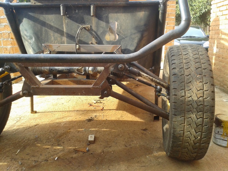

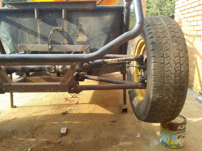

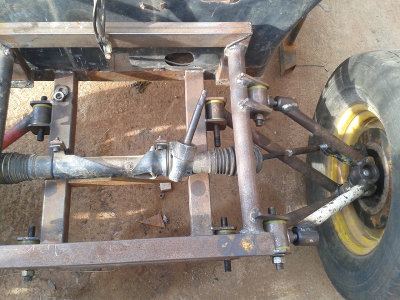

  • #432
    Usuário Avatar de Gomes Pride
    12/05/2010
    Pouso Alegre/MG
    230
    Flavio entendi sobre o angulo de caster, mas ainda to ralando com a caixa de direção sera que se eu aumentar a barra realmente resolve da uma olhada nas fotos movimentei a barra para frente e para trás mas ñ resolveu, vc acha que tem alguma solução? as mangas de eixo são da brasília mas os encaixe do pivo de direção foi deslocado para mais baixo na altura do pivo superior.
