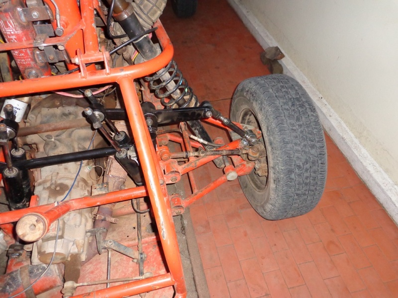

    Fiz uma alteração na minha gaiola, usei o sistema Push Rod para colocar mais 4 amortecedores traseiros de Corolla. A roda estava trepidando na estrada e agora fica colada no chão, simplesmente sensacional.
    Aí sim, hehe

    Valeu galera, ficou tão bom que vou ter que fazer algo para a dianteira acompanhar.
