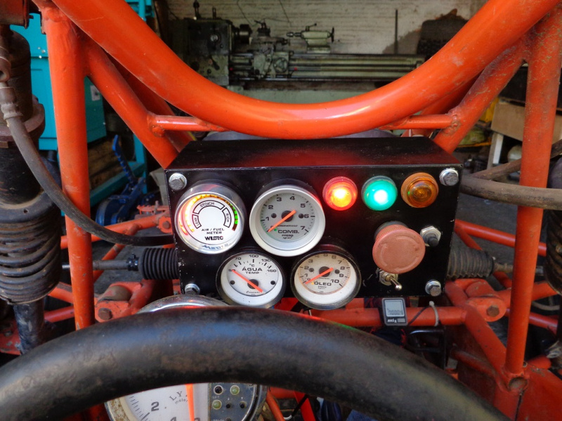

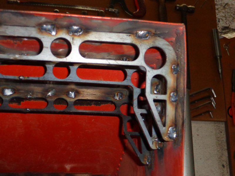

    Mais uma atualizada nas melhorias da gaiola...coloquei um manômetro da pressão de combustível, um AllMeter e montei tudo num painel novo e instalado mais alto.

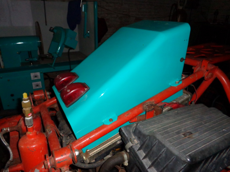

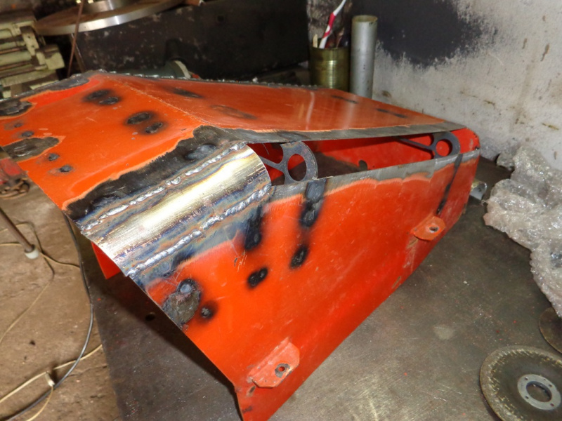

    A outra alteração foi o arredondamento do canto vivo do defletor de ar do radiador, fazia tempo que estava nos planos.

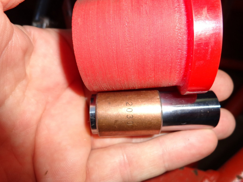

    Vou trocar as buchas da suspensão dianteira por buchas de PU e vou testar com uma bucha bimetal para reduzir o atrito...na traseira já uso PU sem as bimetal.

    O defletor pintado...

    Citação Postado originalmente por Flávio Cadore Ver Post
    Na hora da montagem destas buchas apareceu um problema, quando eu inseri a bucha de bronze dentro da bucha de Pu, no colar externo ficou uma folga entre a borracha e o eixo. Por este motivo eu resolvi montar sem as buchas de bronze. Do outro lado onde a bucha de Pu tinha ficado totalmente revestida pelo metal da bandeja, deu certo mas do outro que não tinha o apoio do metal apareceu a folga podendo deixar entrar areia, o que estragaria as buchas.
    Aí é profissional hein! Parabéns, Abraço.

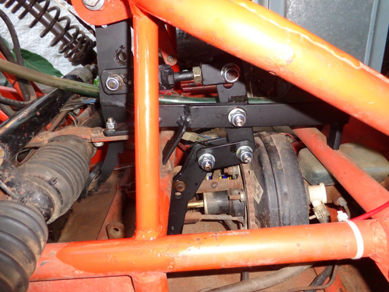

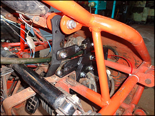

    Resolvi fazer uma atualização do pedal do freio da minha gaiola, ela tinha o pedal bem curto e por isso ficava pesado para frear com o motor desligado, com o hidrovácuo estava perfeito para frear. Mas aí apareceu um outro probleminha e resolvi fazer, queria colocar o cilindro mestre inclinado mas não o fiz porque teria que mudar muita coisa e "pegava " em tudo. Mudei só o pedal, coloquei o pedal original do Gol e como o servo estava lá em baixo tive que fazer umas alavancas para compensar, ficou perfeito e o ficou com possibilidades de regular a dureza do pedal...sem as regulagens teria ficado muito leve para frear.
    Segue umas fotos do sistema que tive que fazer.

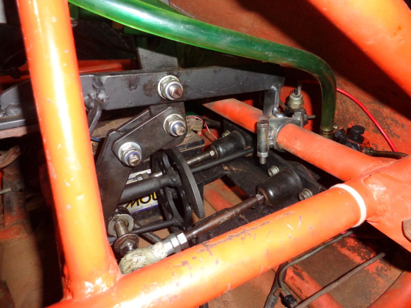

    O meu sistema de freio ultimamente deu uma pane geral, mas geral mesmo, antes desta modificação que eu fiz no pedal de freio, eu já tinha trocado as pastilhas e torneado os discos de freio das quatro rodas. Fiz a modificação no pedal, alguns dias depois pifou o freio seletivo da traseira, tirei tudo e quando fui sangrar quebrou uma sangria da pinça traseira, tive que trocar a pinça. Dias depois furou o servo freio. Sempre quis colocar dois cilindros mestres ( um para cada eixo, podendo regular a força da freada em cada eixo), coloquei os dois cilindros mestres de Fusca, aproveitei para organizar os tubos de freio. Montei tudo, testei e as rodas traseiras não travavam de jeito nenhum ( na traseira, sempre notei falta de freio), troquei as pinças traseiras de BX por umas maiores de uma Parati 16V, o pistão da BX tem 48 mm e a da Parati tem 55 mm, freia muito mais. Agora ficou bom, consigo regular a quantidade de freio que vai para trás e para frente conforme necessário girando o parafuso de ligação entre os terminais rotulares ( aparece na foto abaixo). Fiz um esquema para não entrar terra os terminais rotulares, enrolei fita veda rosca neles e cola silicone por fora, depois de seco coloquei um pouco de graxa por dentro do silicone.

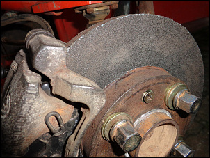

    Com todas estas alterações que fiz, eu precisava que os freios estivessem 100% assentados mas não estavam, as pastilhas não estavam assentadas nos discos. Eu tinha que resolver esse problema para seguir adiante. Então inventei esse disco para assentar as pastilhas ( Disco de "acamar" as pastilhas, entendedores entenderão, kkkkk ).
    Eu usei um disco mais fino e colei uma lixa grossa nele. Montei o disco no lugar e acionei as pinças, pisa e solta, vai ficar pressionando as pastilhas contra a lixa e é só girar o disco com a mão mesmo. As pastilhas ficam perfeitamente assentadas e rapidamente. Isso deve ser muito útil para quem estiver prestes a participar de uma corrida e precisa dos freios 100%.
