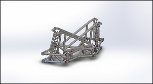

    Projetinho para Duplo A num Fusca Baja.

    Citação Postado originalmente por Flávio Cadore Ver Post
    Aí sim hehe
    Belo projeto flavio, saberia me dizer qual é o raio dessas dobras .

    Citação Postado originalmente por luizmacgyver Ver Post
    Eu fiz para a minha curvadora que tem raio de 113,5 mm.
    Boa noite, vc tem as medidas Flavio?

    Citação Postado originalmente por caius J. A. D'Avila Ver Post
    Caius, eu só fiz o projeto em 3D e não cotei, leva muito tempo para cotar por isso não o fiz.
    Ok, obrigado.
    te mandei um email, me ajuda na criação de uma duplo A?

    Sim, é só me dizer qual é a sua dúvida.
