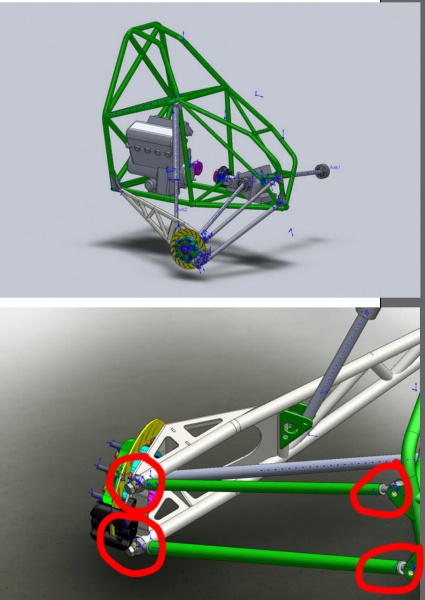

    Flávio sabendo que você entende muito de suspensão, que bucha eu poderia usar no local desses terminais? O terminal de direção da kombi poderia ser utilizado nesse local?Gaiola motor central-img_20141205_115822.jpg
  • #444
    10/03/2004
    Faxinal do Soturno/RS
    2,925
    Agradecimentos: 42
    Kleverton, pode usar sim, aquele lá na frente vc pode usar um pivô de suspensão mais reforçado.
