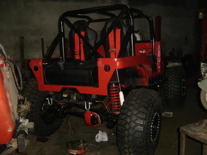

    JUNINHO, essa gayola é da Keko? Tubos de 2 1/2 ou 3"? Parede de quantos mm's?
    http://www.4x4brasil.com.br/forum/at...1&d=1274840473
  • 26/05/2010, 16:48
    JUNINHO_BITTENCOURT
    Postado originalmente por Lucas Nassif Ver Post
    Keko :discordo:, é uma salada mista, veja ai na epoca que foi feita (msg 206):
    http://www.4x4brasil.com.br/forum/sh...=29972&page=21
    O arco e 2 tubos superiores são da Maceral com 3mm de parede e tubo de 2 1/2.
    O resto é tudo home-made com 5 ou 6mm de parede.
    Abraço.

    Entendi.
    Se vc puder, lá na Fenajeep vou trocar uma ideia com vc sobre essa gaiola.

    A Fenajeep foi show, depois de assustar todo mundo com as chuvas dos 2 primeiros dias, graças a Deus o sol brilhou (e muito) no sábado e domingo.
    Depois de madrugar na oficina nos ultimos dias, ''terminamos'' de montar o jeep na quinta as 10:30 hrs e seguimos direto para o pavilhão, porque o pessoal da 4x4ecia ja estava nos esperando.
    Obviamente tivemos contratempos na estrada, resolvido e chegamos no pavilhão.
    Não consegui sentir o carro, o freio saiu uma merda, a direção pior ainda. A turbina sem pressão, carburador sem 2 estágio hehe.
    Não foi regulado absolutamente nada, apenas colocado oleo, combustivel e saiamos andando de teimosos :parede:.
    Mas o que vi foi que o CJ ficou um galaxie para rodar na estrada, mais confortavel que meu Engesa.
    Ficou assim pois as molas da belina 500mm que colocamos ficaram muiiiito fracas, na traseira estão aprovadas, mas na dianteira não suportou o peso do carro. Parecia um lowrider nas arrancadas e frenagens.
    Vamos testar as molas do Opala 6cc antes de partir para feitas sobencomenda.
    Tem mais algumas semanadas de serviço, depois temos que terminar a elétrica.
    Logo vou viajar e so vou poder testar o carro na trilha em Julho :parede::sad:
    Logo mais posto umas fotos.
    :concordo:
