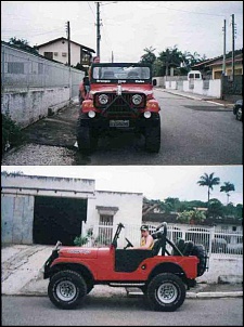

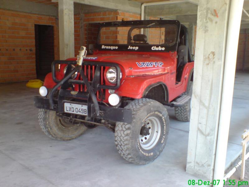

    Temos este CJ a quase 10 anos e quando adquirido de meu mecânico Valmor Simas por R$ 5.500 as adaptações se limitavam a motor VW AP 1.8, freios a disco na dianteira e santo antonio, o resto do CJ era todo original, ah não poderia esquecer dos pneus BF Mud 33x12,5 com rodas Mangels 15x8, que eram um ''absurdo'' para a época em que os 750x16 reinavam.
    Após alguns anos fomos equipando com quabra-mato, towbar, estribos, suporte de estepe e galão 20 litros, etc.
    Depois bons tempos usando ele com esta configuração, o motor acabou batendo dentro de uma trilha a 1:00 hr da manhã.
    Já sem motor, resolvi retirar os pneus BF 33’’ para ‘’experimentar’’ no CJ-3B e nunca mais foram devolvidos para o CJ-5, que ficou jogado sem motor e pneus num galpão que havia em casa durante longos 2 anos.
    Neste tempo, felizes foram os ratos que tinham uma boa fonte de alimentação (roeram assentos, tapetes e alguns mais hardcore ate as buchas dos jumelos,).

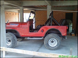

    Em 2007 enquanto o Verdinho (CJ3B) estava em fim de reforma, resolvi criar vergonha na cara, matar os ratos e fazer o Jeep andar novamente.

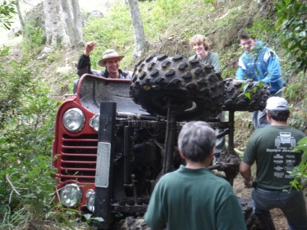

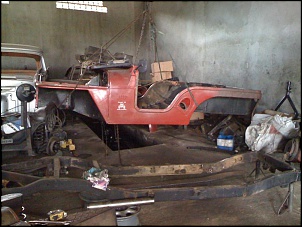

    Em 2008 encostei na oficina para fazer algumas mudanças e entre elas SPOA, que acabou deixando o jeep péssimo, pois os feixes já eram muito arcados e o jeep ficou muuuito alto, totalmente instável e resultando em algumas tombadas.
    Após algumas mudanças e várias trilhas em 2008 e inicio de 2009, o Jeep estava em ‘’pandareco’’ a ponto de chassis se repartiu ao meio, então foi a gota d’agua para que em Maio de 2009 eu viesse a desmonta-lo e iniciasse os up-grades a partir do zero.
    Miniaturas de Anexos Miniaturas de Anexos CJ5 1955 ''Pitbull'': GM 6cc 4.1 Turbo, 38.5x14.5-copia-de-trilha-praia-triste-23.08.08-110.jpg
    CJ5 1955 ''Pitbull'': GM 6cc 4.1 Turbo, 38.5x14.5 Imagens Anexas CJ5 1955 ''Pitbull'': GM 6cc 4.1 Turbo, 38.5x14.5-tombado.jpg

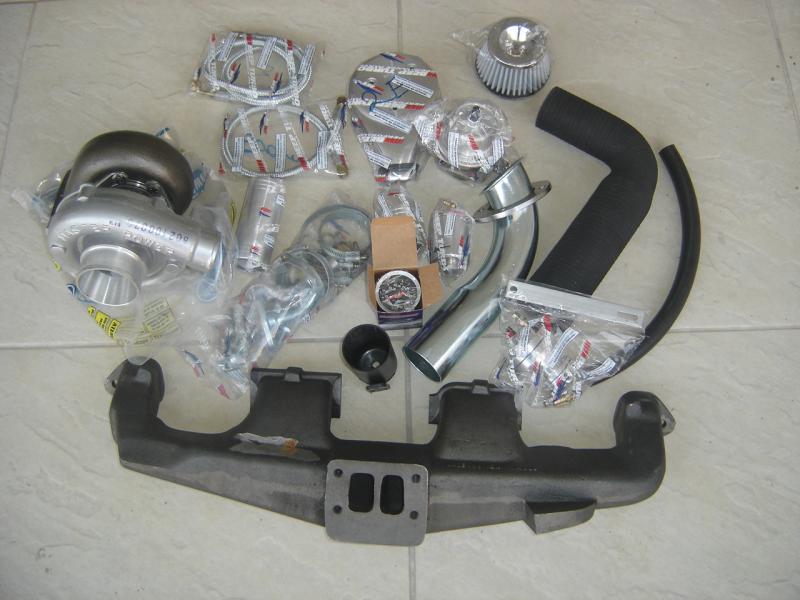

    Motor Chevrolet 4.1 6cc (Opala) , 0KM, refeito bloco, cabeçote, pistões, camisas, bronzinas, tudo novo, Kit Turbo Beepturbo com turbina Masterpower .50/.70
    Carburador 3E

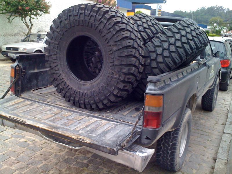

    Maxxis Creepy Crawler 38.5'' x 14.5'' R16''
    Rodas especiais 16x12’’ com Beadlock de 5/16''
