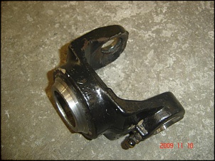

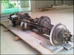

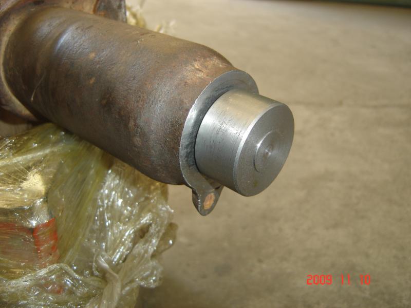

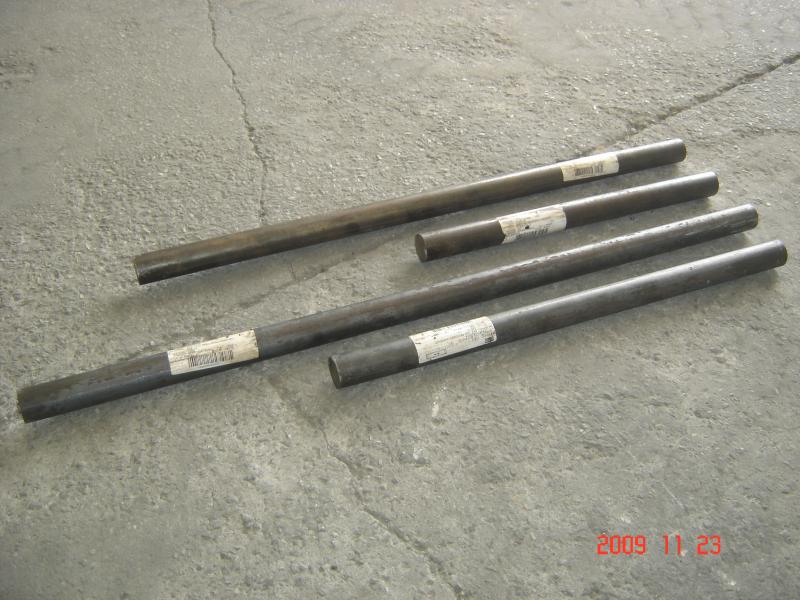

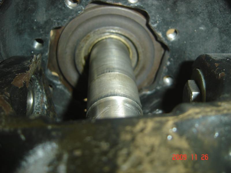

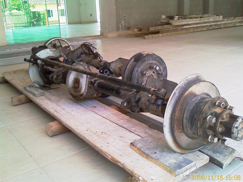

    Eixo Dianteiro.
    Vamos ao relato da montagem do eixo dianteiro que esta em andamento:
    Após colocar eixos diferencias de Toy. Band. no meu Engesa, os ex-eixos DANA 30 e DANA 44 sobraram na garagem, então resolvi por a mão na massa e apartir destes eixos fazer novos diferenciais para o CJ5.
    Todo o serviço de desenvolvimento, fabricação, usinagem, solda, tempera por indução e montagem esta sendo executado aqui na UNIFAP.
    Foto 1 – Originais.
    Foto 2 – Conjunto todo desmontado para limpeza.
    Foto 3 – DANA 44 de rural (Canela Grossa) adquirido, limpo e tendo os munhões originais retirados.
    Foto 4 – Serrando os munhões abertos do DANA 30 Engesa.
    Foto 5 – Munhão fora e já usinado para unir ao DANA 44 e bucha de bronze nova.
    Continua...
    Miniaturas de Anexos Miniaturas de Anexos CJ5 1955 ''Pitbull'': GM 6cc 4.1 Turbo, 38.5x14.5-1.jpg   CJ5 1955 ''Pitbull'': GM 6cc 4.1 Turbo, 38.5x14.5-2.jpg   CJ5 1955 ''Pitbull'': GM 6cc 4.1 Turbo, 38.5x14.5-3.jpg   CJ5 1955 ''Pitbull'': GM 6cc 4.1 Turbo, 38.5x14.5-4.jpg   CJ5 1955 ''Pitbull'': GM 6cc 4.1 Turbo, 38.5x14.5-5.jpg

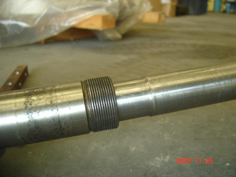

  • #22
    Fotos 6, 7 e 8 – Bucha para alinhamento entre munhão e tubeira.
    9 – Munhões pontiados a tubeira e montagem total do eixo com as homocinéticas Spicer da Toyota Bandeirantes para averigação de tamanho dos semi-eixos a serem fabricados.
    10 – Detalhe do munhão com as Homocintéticas.
    Continua....
