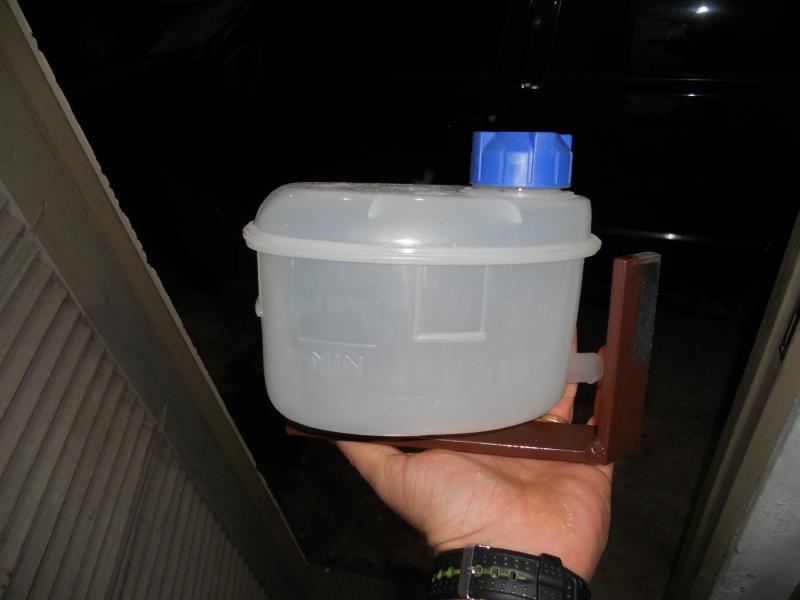

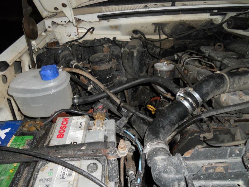

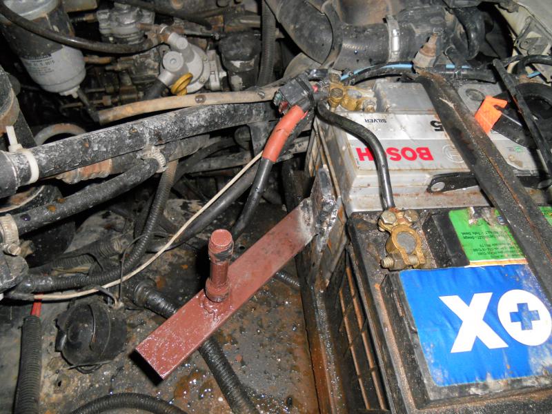

Então, como nada se cria e tudo se copia, copiei o sistema de arrefecimento selado da Milona. Comprei um reservatório de expansão genérico por 20,00, uma mangueira da linha VW por 10,00, um derivador do Opala por 10,00 e umas abraçadeiras. O resultado é esse das fotos.
Na tampa de cima eu tirei o vedante para a água e vapor circular para o reservatório de expansão, e ele foi colocado com a tampa um pouco acima da tampa de metal original, dessa forma consigo encher o sistema pelo reservatório de expansão como deveria ser caso fosse original.
à primeira vista o reservatório parece pequeno, mas tem praticamente a mesma capacidade do original quando estava na marca de máximo, com a vantagem de não baixar o nível da água como ocorre no sistema original.
