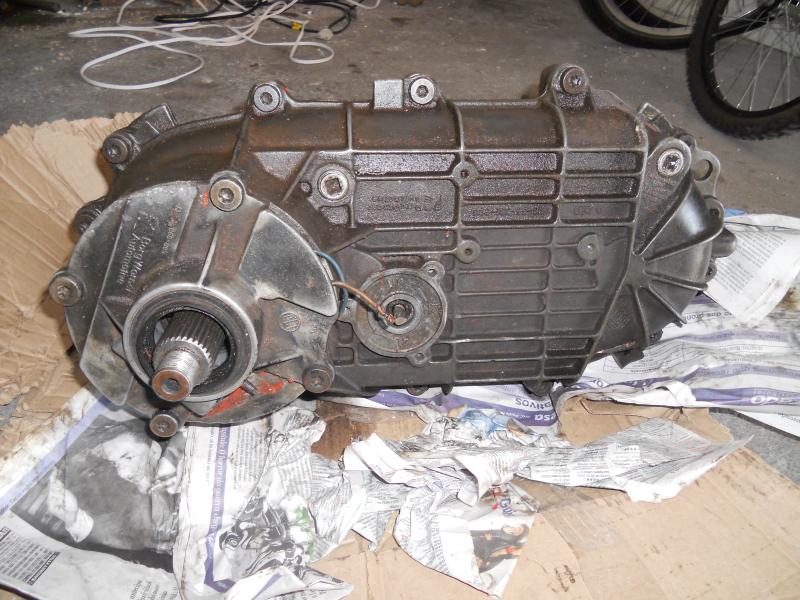

Por fim a CT BW1356 da Azulona.
Não resisti e comecei a desmontagem. Essa CT sofreu alguns reparos. A corrente deve ter começado a pular por conta da quebra da base do mancal do eixo de saída dianteiro. Foi feita uma solda para manter o mancal na posição. E por fim essa CT apresentou o mesmo problema que a CT do Waldir. A quebra do pino do sistema de engates. Essa peça será removida num futuro muito próximo! ahahaha
