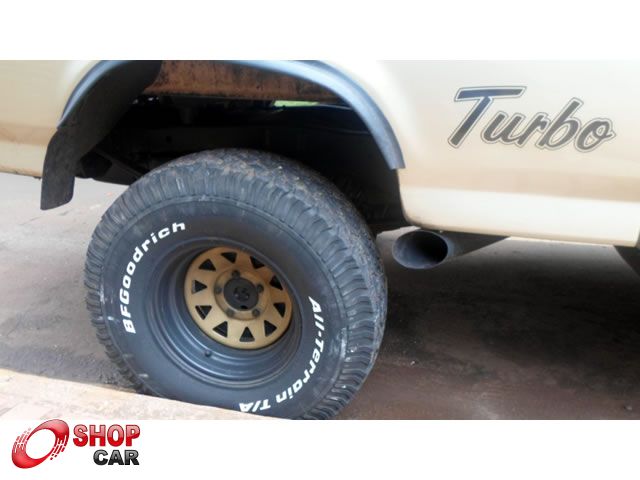

Parece bonita. Mas que offset é esse?
Que merda é essa que fizeram nos aros da Milona?????
Aros 16 x 8" off set -44 Múcio.
Poderiam trocar um farol de milha que é barato e fixar decentemente o farol direito. Acho que alinhar corretamente o parachoque dianteiro também não custa nada. Detalhes que aparecem quando se espera vender uma picape dessas. Mas quem conhece essa picape pessoalmente sabe que é um ícone para os femilzeiros!
