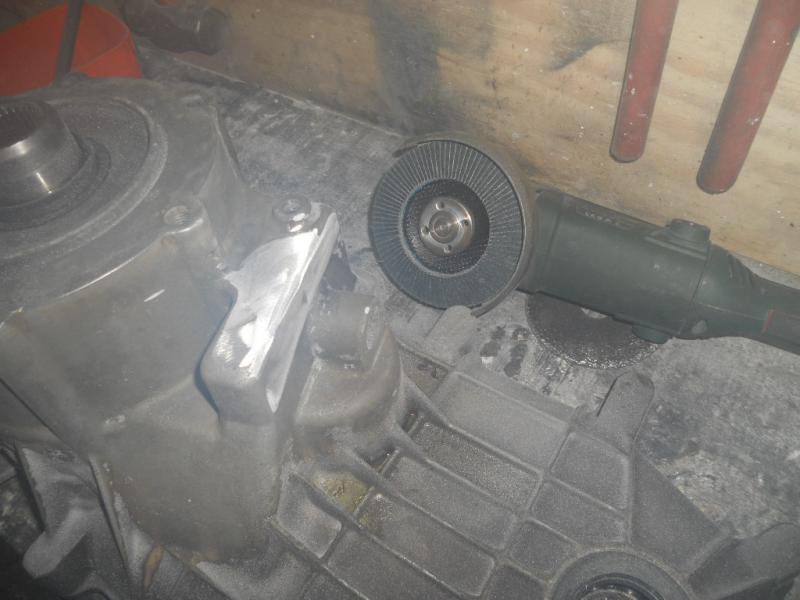

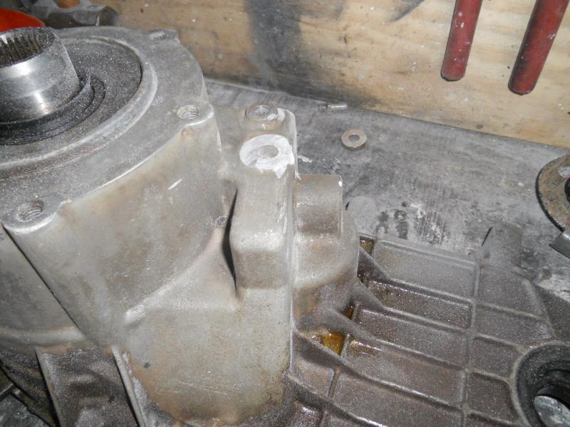

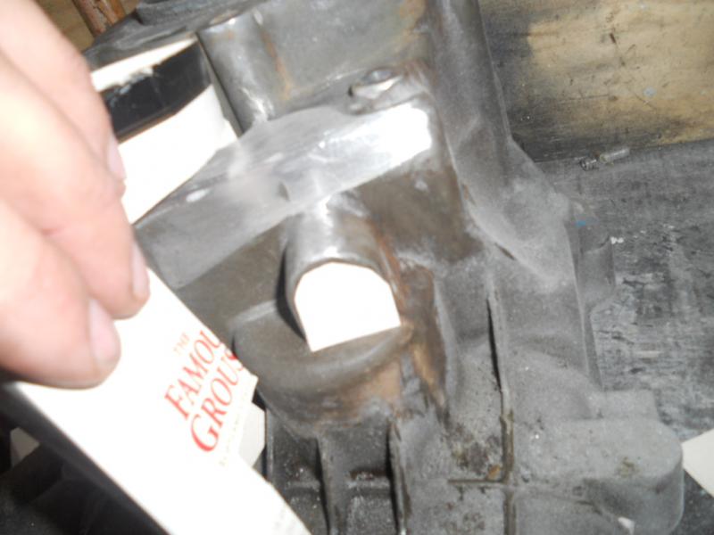

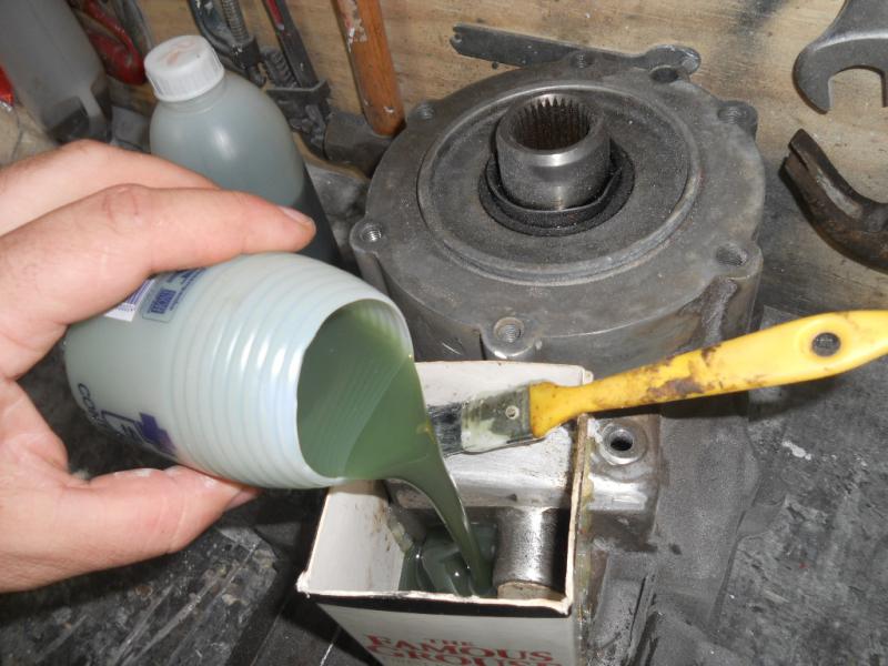

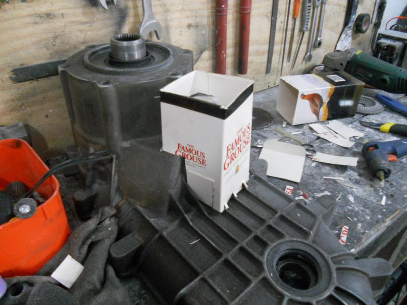

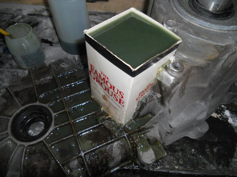

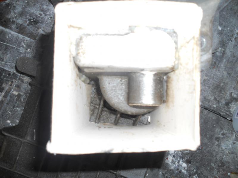

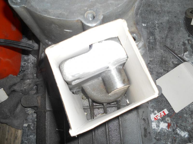

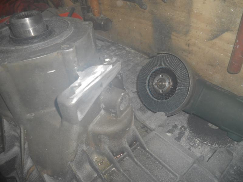

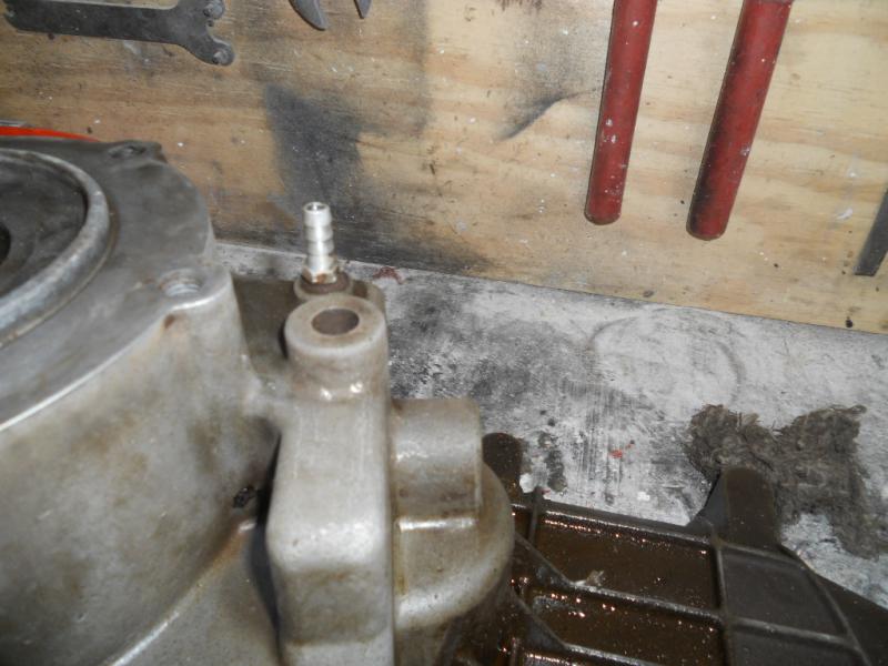

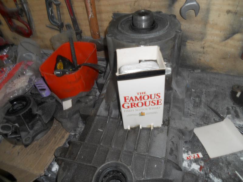

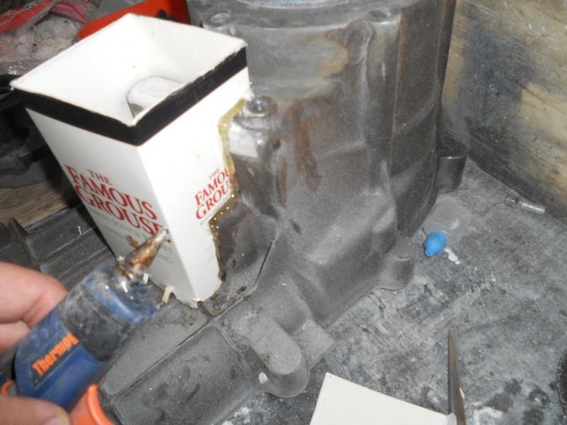

Continuando o processo de mecanização...
1° limpei a CT;
2° Aparei algumas coisas da CT;

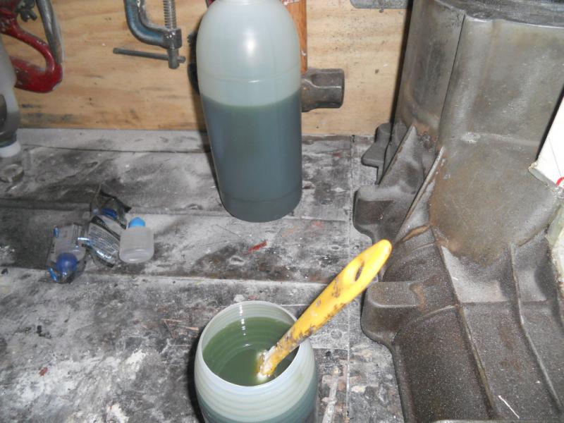

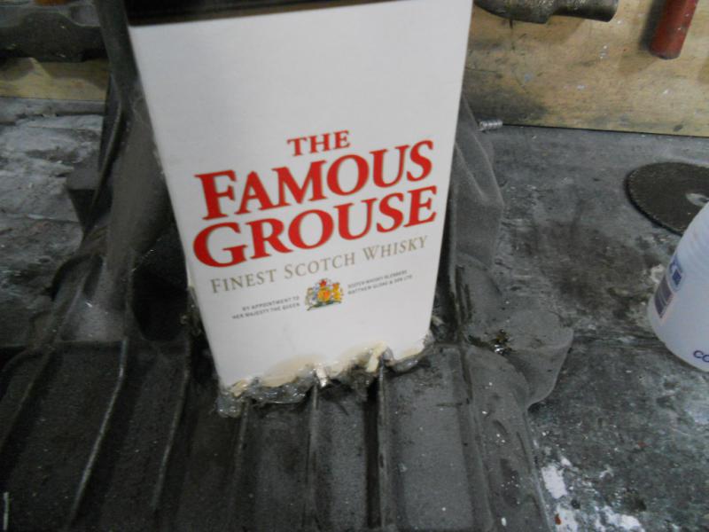

3° Fiz um molde de papelão para fazer a peça em resina;
4° Usei cola quente para vedar o molde na CT;

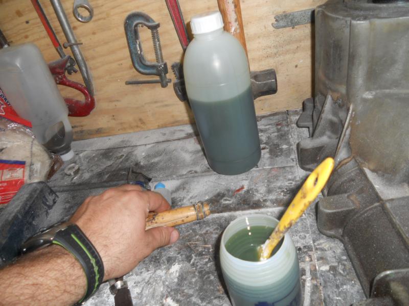

5° Meti a resina em quantidades pequenas. (a primeira vazou um monte.) Levou quase 1 kg de resina;
6° depois de secar a resina reduz um pouco o volume, então completei o resto do espaço com mais resina.
Agora tenho que esperar para a resina curar bem para ver se conseguirei desencaixar a peça de resina. Usei cera para não criar muita aderência entre a resina e a CT, mas mesmo assim é muita área de contato e muito porosa. Talvez não consiga descolar.
Anexo 348442Anexo 348451Anexo 348452Anexo 348453Anexo 348454Anexo 348455Anexo 348456Anexo 348457Anexo 348458Anexo 348450Anexo 348449Anexo 348441Anexo 348440Anexo 348443Anexo 348444Anexo 348445Anexo 348446Anexo 348447Anexo 348448Anexo 348459

Essa peça servirá para fixar os retentores e pelo lado as esferas com as molas para fixar as posições.
