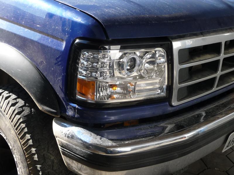

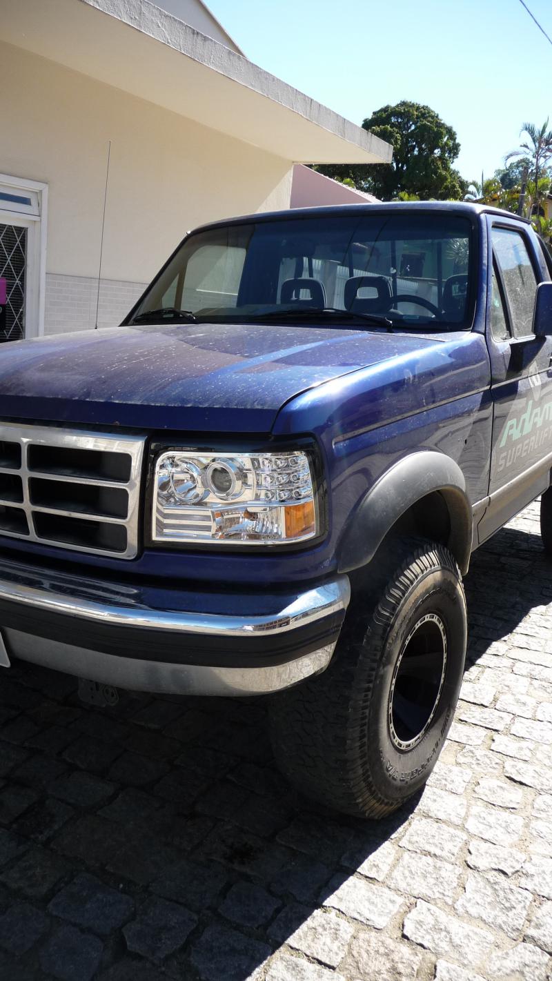

Chegararam os farois. A grade vou trocar por preta. Por isso esta meio confusa a frente ainda.
Cromo ja era por hora.
Agradeco a FM auto parts.
Show se bola Adams.
Por um acaso tu consegue esses alargadores de paralama??
se conseguir me avisa abraço
Adams, Será que deixar os aros e grade no azul não ficaria interessante?
As lanternas traseiras também ficaram muito bacanas.

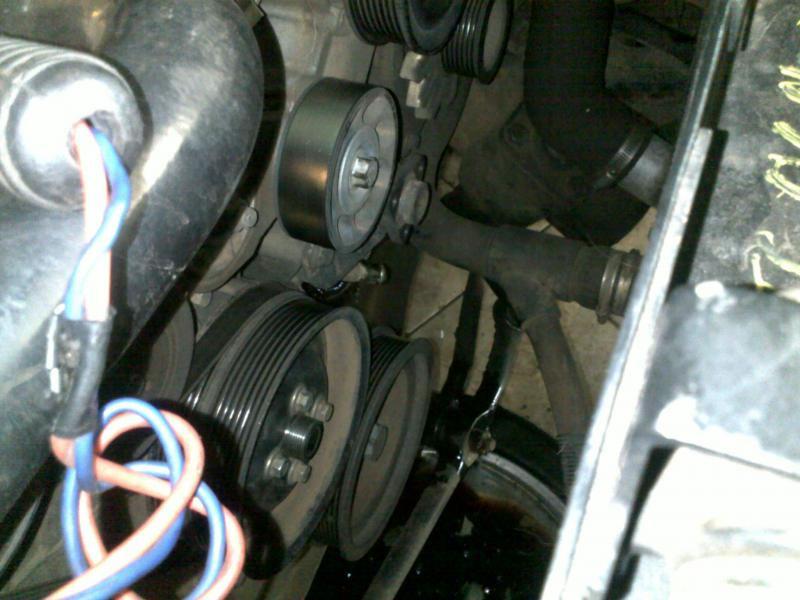

Desmontagem do sistema, a bomba atual era DHB, não deve ter durado nada, pois o sistema tava todo contaminado com sujeira.
O óleo tava quase marrom(normal é rosa), o reservatório tava todo suje de uma borra, ainda bem que não tinha limaria.
Anexo 349629
Agora sim uma bomba de verdade, e montada num sistema com óleo novo.
Anexo 349630
Lavagem das peças
Anexo 349631
Olha só o filtro de tela como esclarecidos pelo Edin e Kim. Tava quase obstruido de borra.
Anexo 349632
Agora tudo minunciosamente lavado. O meca falou: "ô, já tá bom de lavação, vamo montar a parada." Olha só a diferença do filtro de tela: mudou de cor.
Anexo 349633
Resultado: Direção perfeita, sem ruidos e molinha.
Não deu pra trocar os reparos do setor de dh por conta do tempo.
