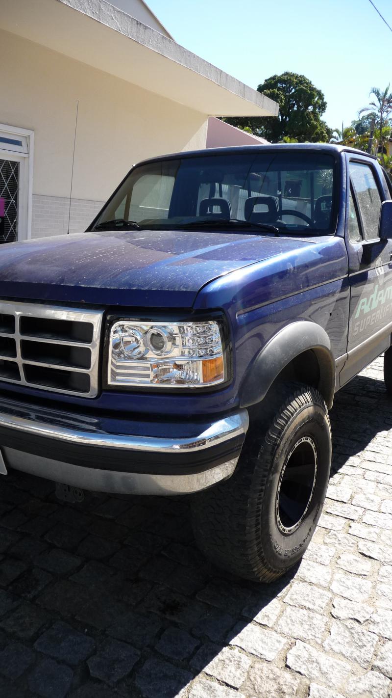

    F1000 4x4 - Milona-p1110071.jpgF1000 4x4 - Milona-p1110076.jpgF1000 4x4 - Milona-p1110080.jpg
    Prezados Amigos
    Chegararam os farois. A grade vou trocar por preta. Por isso esta meio confusa a frente ainda.
    Cromo ja era por hora.
    Agradeco a FM auto parts.

    Show se bola Adams.
    Por um acaso tu consegue esses alargadores de paralama??
    se conseguir me avisa abraço

    Citação Postado originalmente por adams Ver Post
    Prezados Amigos
    Adams, quanto saiu pra vc? e onde vc pediu eles fazem entrega pro mato grosso?

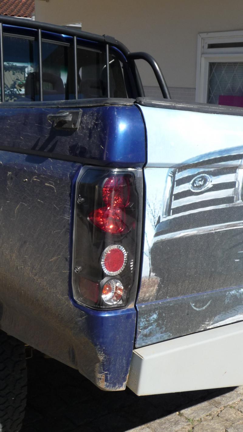

    Adams, Será que deixar os aros e grade no azul não ficaria interessante?
    As lanternas traseiras também ficaram muito bacanas.

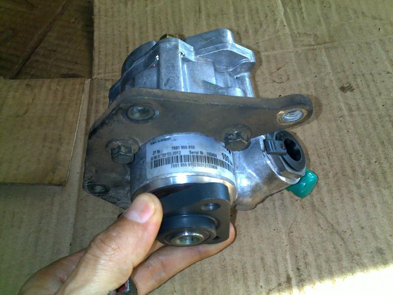

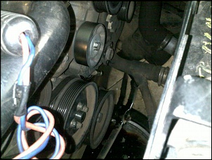

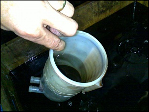

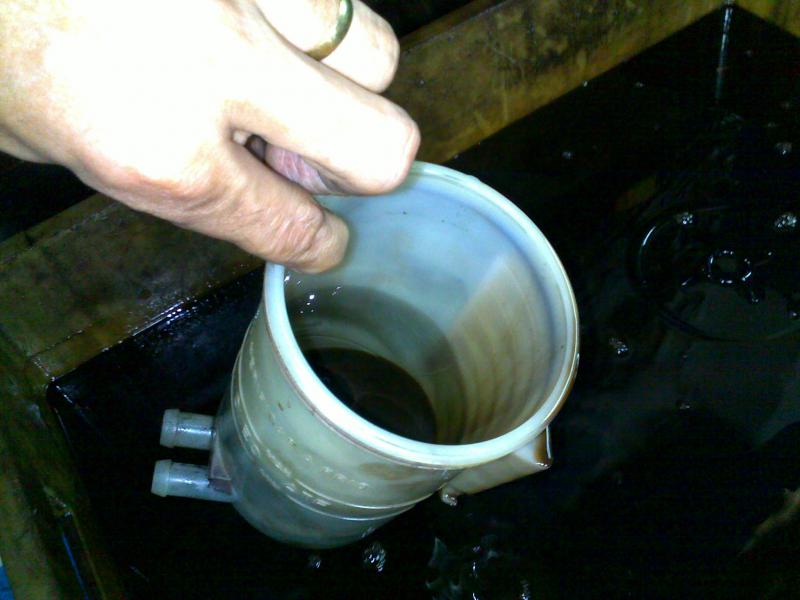

    Desmontagem do sistema, a bomba atual era DHB, não deve ter durado nada, pois o sistema tava todo contaminado com sujeira.
    O óleo tava quase marrom(normal é rosa), o reservatório tava todo suje de uma borra, ainda bem que não tinha limaria.
    Agora sim uma bomba de verdade, e montada num sistema com óleo novo.

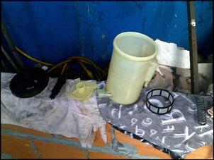

    Lavagem das peças
    Olha só o filtro de tela como esclarecidos pelo Edin e Kim. Tava quase obstruido de borra.
    Agora tudo minunciosamente lavado. O meca falou: "ô, já tá bom de lavação, vamo montar a parada." Olha só a diferença do filtro de tela: mudou de cor.
    Resultado: Direção perfeita, sem ruidos e molinha.
    Não deu pra trocar os reparos do setor de dh por conta do tempo.
