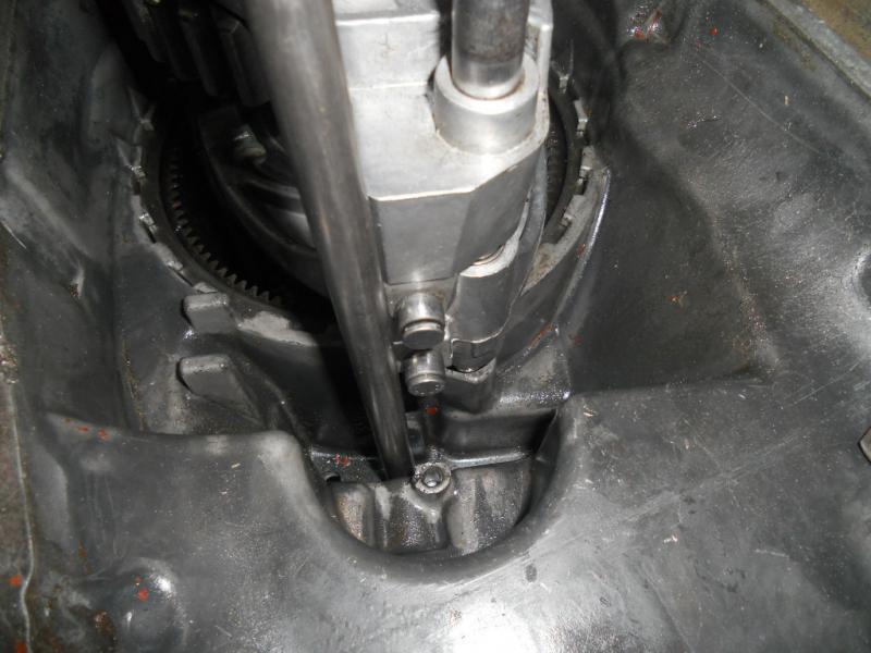

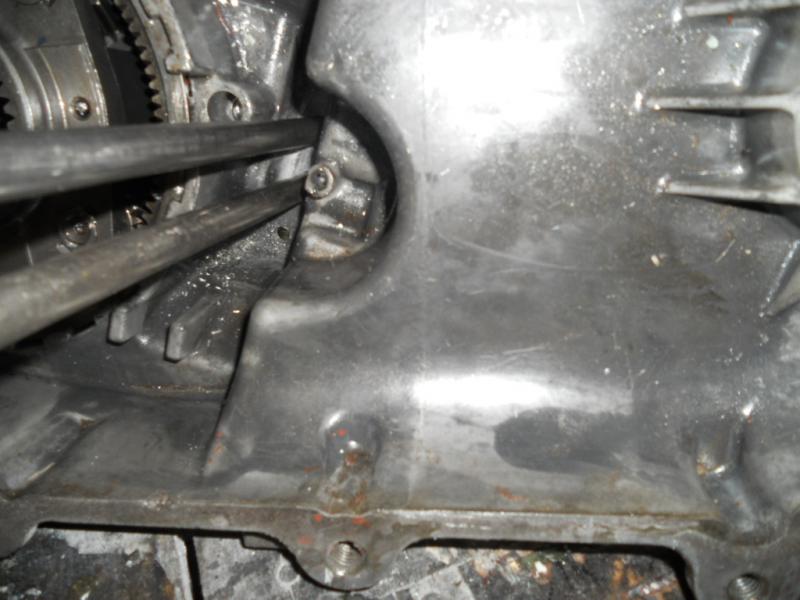

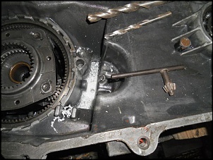

    Tio, eu tinha um milha de ré preso no eixo, mas acabou quebrando o suporte.
    Essa peça servirá para fixar os retentores e pelo lado as esferas com as molas para fixar as posições.
    Tindi!
    O milha de ré da Milona fica preso no para choques. Assim é mais dificil de quebrá-lo.

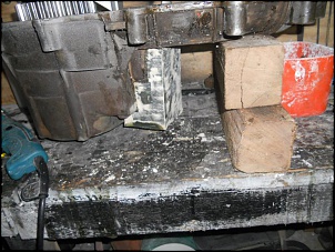

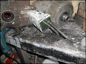

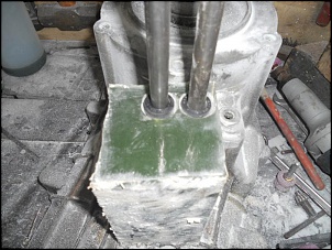

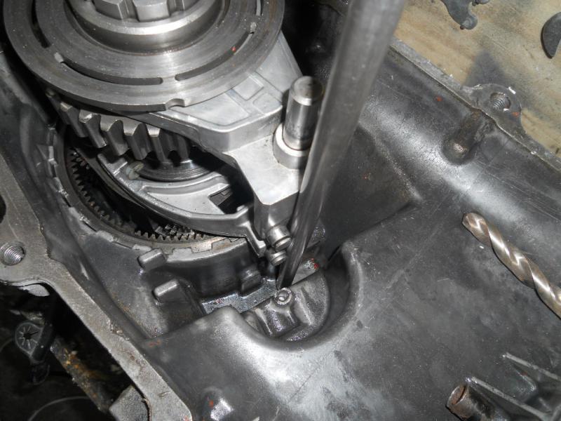

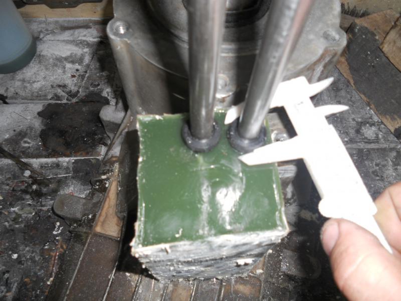

    Continuando a saga num sábado de folga...
    A instalação das hastes já estão em andamento. Paradinha para encher a barriga e postar umas fotinhos...
    Agora falta prender os retentores, fazer a furação das travas das hastes, soldar os olhais para prender nos garfos, marcar tudo, fixar a peça de resina com parafusos para ter certeza que não vai soltar. Depois posso começar a fechar a CT.
    Saco é que não tenho as molas para finalizar as hastes de comando ainda hoje.

    ta ficando chique em edin. parabéns ai pela empreitada

    Achei muito bacana a idéia, inclusive acho que dá pra aproveitar no caso da ranger em um futuro distante...
    Tive algumas idéias vendo o que fizeste e o que foi postado aqui:
    1. Acho que um bloco de tecnil ou teflon funcionariam também.
    2. No caso de resina, eu faria o molde desse jeito também, mas por dentro do molde, junto à parede externa e em torno das fixações dos retentores, eu colocaria manta de fibra de vidro, direcional ou 90 graus, pra aumentar a resistência mecânica, e nos "vazios" prenderia dentro do molde antes de vazar a resina uns blocos de isopor pra ocupar espaço.
    3. É com duas hastes né? Mesmo com teu esquema bolado, dá pra "enxergar" um sistema de mixagem de comandos mecânico externo, caso queiras queimar a pestana um pouco e deixar com uma alavanca a menos...
    BTW, NICE JOB!!!
